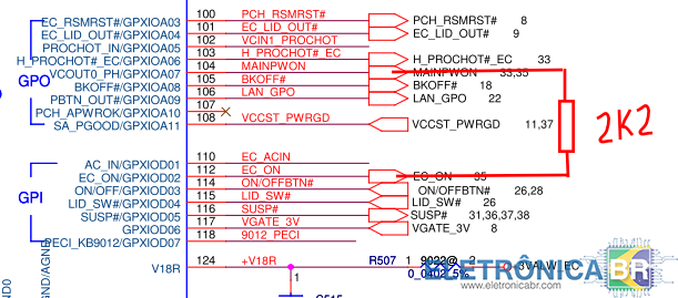

 resolvido Acer E5-571 MB Z5WAH LA-B161P REV:1.0 não liga
Juliocesar respondeu o tópico de Juliocesar em Casos resolvidos - Notebooks
Soldei um resistor do pino 112 ao pino 104 do Sio pq no esquema (img anexa) o sinal EC_ON ( pino 112) passa por um 2k2 antes de chegar ao MAINPWON( pino 104).Ficaria aparente um jumper do pino 112 ao pr409. Por conta disso soldei o pr409 nos terminas do Sio. -
Pessoal, ontem a noite com mais calma, consegui ver que o sinal EC_ON (pino 112) saia do Sio, porem não chegava ao resistor pr409 pra ativar as fontes de +3VALW, +5.VALW. Pra o "reparo" não ficar muito aparente, soldei um resistor smd de 2k2 do pino 104 ao 112 do Sio e o ntb funcionou. Não teria resolvido sem a ajuda de vocês. Obrigado a tds! Qualifiquei os colegas que contribuíram para a correção do defeito. -
Injetei 3.3v no resistor pr409 e apareceu as tensoes +3VALW e +5.VALW. A placa startou e deu vídeo. -
