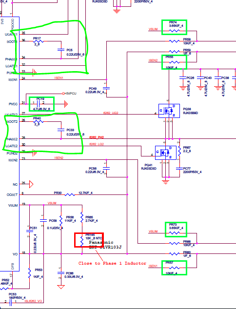

  3. Primeiro, eu checaria os resistores e capacitores de booster, depois todos os resistores das protecções. todos em verde abaixo
  4. Justamente como o colega falou. Esses capacitores eletrolíticos do Vcore, são de BAIXA TOLERÂNCIA, e baixa tensão, portanto se vc pegou mosfet de alta em curto, provavelmente passou tensao de VIN para eles, causando a sua alteração. troque TODOS.

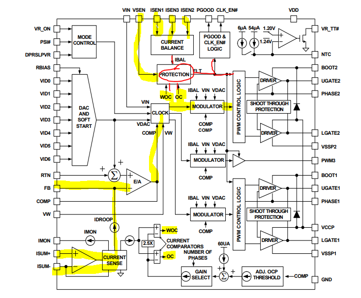

  12. rsrs estamos todos aqui para aprender. Colega, um pouco mais abaixo desse diagrama em blocos do datasheet. , podemos ver que nesse circuito em que o pwm está configurado com 3 fases, portanto o power good, ao meu modo de ler, dependerá do fb, dis isen (sensores de corrente) e do ibalance, que tem os comparadores de corrente. se algum desses tiver falha, entra a proteção, que derruba o power good, e o clock enable, justamente os pinos que estão em questao Qualquer equivoco meu, por favor, peço que corrija, pois como eu ja disse, todos estamos aqui para aprender
  13. O power good só é enviado, quando o pwm recebe o feedback (nesse caso pino 8), compara tensao e corrente, se estiver tudo ok, libera o sinal, portanto, nao se preocupe com ele se ainda nao está gerando o vcore. falei do scope, mas se vc tiver um multimetro bom (consigo fazer no fluke), vc coloca a ponteira no gate de qualquer mosfet da fonte, se receber o minimo pacote de pwm, geralmente descarto problema no ci pwm, e vou mais pra frente (saída da fonte).
