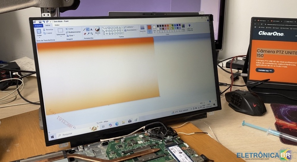

Bom dia, então desabilitei a memoria on-board e o problema continuou do mesmo jeito. Aproveitei e regravei tambem a bios, voltei com a bios original e o problema persiste. Uma coisa que notei foi um lascado no processador... e cheguei a pensar.. será se pode ser isso o culpado?- 11 respostas

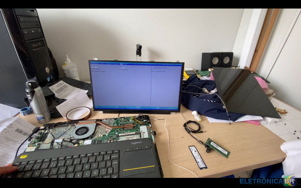

Boa, vou conferir o lance da memória. Eu removi o pente da memória para teste, só que ai no caso ficou a on-board. No vídeo externo (HDMI) não apresenta problemas. Já já volto com os resultados.- 11 respostas

Lembrando que já fiz limpeza com álcool isopropílico nos conectores. Teste da tela em outro notebook Dell Inspiron 3583. Tudo ok. Não apresentou os problemas igual no Acer f5d8ecdd-9e29-4a19-b8a4-9df142140c80.MP4- 11 respostas

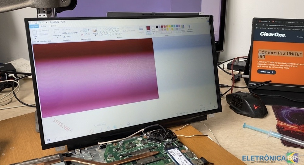

Beleza, vou testar essas 2 telas em um notebook dell. Poque se não apresentar problemas com os mesmos testes daria para descartar se o problema seria no display.- 11 respostas

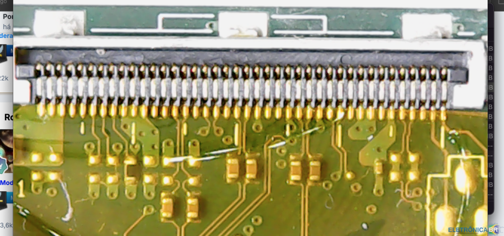

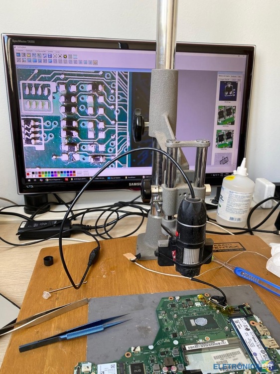

Boa tarde, então ontem fui ate um distribuidor e fiz o teste com um outro cabo Flat e apresentou o mesmo problema. Como eu não tinha uma outra tela para realizar o teste consegui somente testar o cabo ontem. Hoje consegui uma outra tela só que estou somente com 2 cabos um (Novo) o antigo que não funciona. Foto do conector LVDS. Aproximei também o microscopio e não identifiquei nada de anormal.- 11 respostas

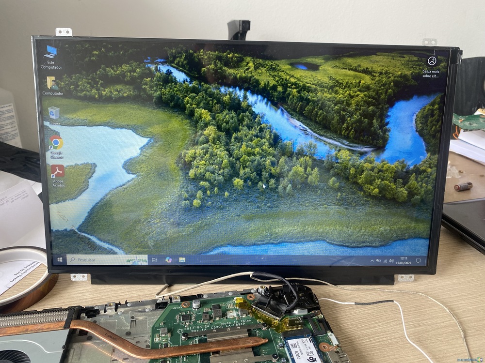

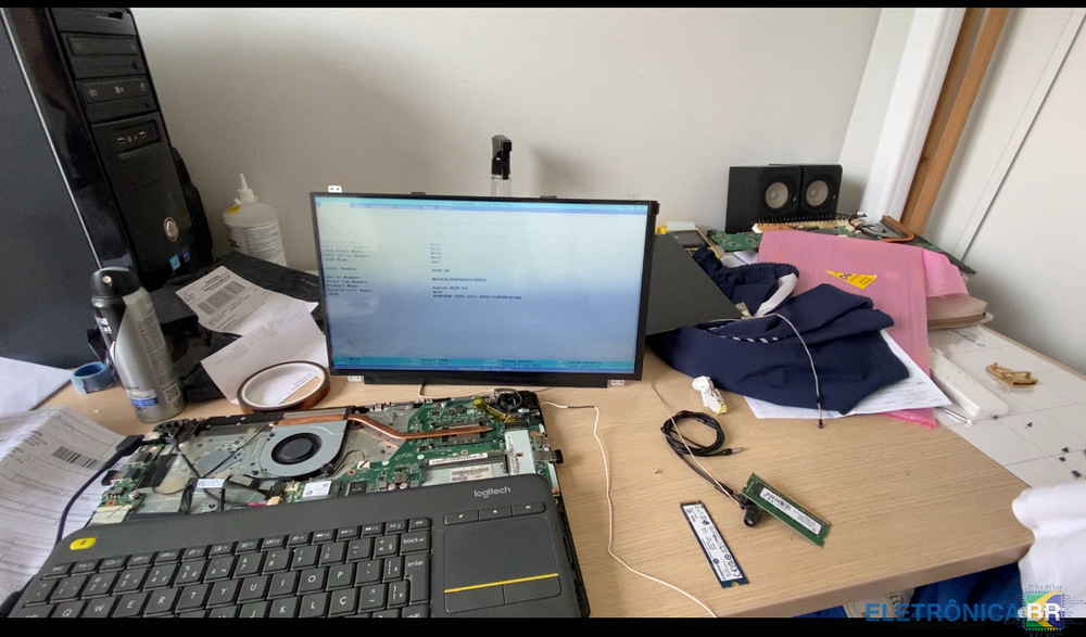

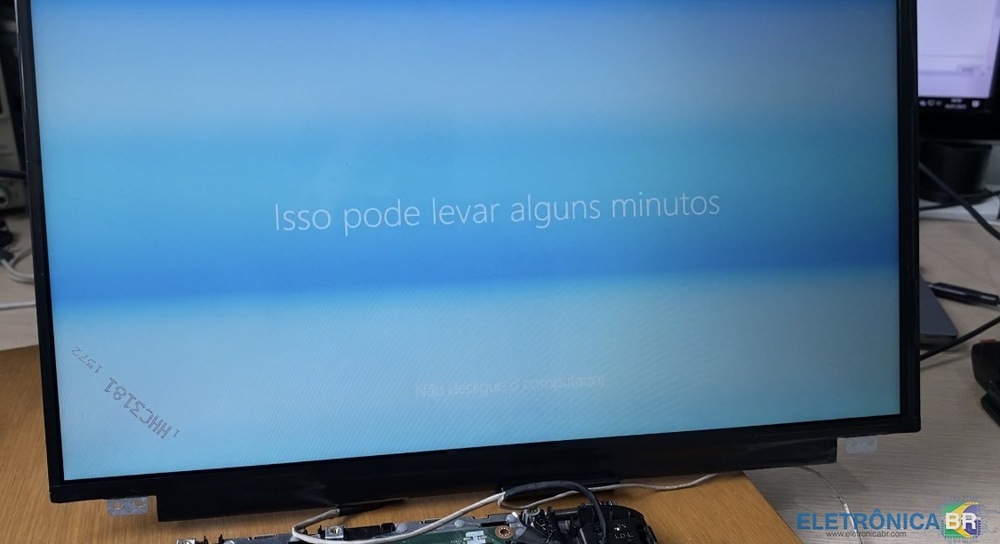

Prezados, boa tarde. Estou com um Acer na bancada modelo A515-51-51UX Placa mãe LA-E891P Que apresenta um comportamento estranho quando a tela predomina determinadas cores. Esse notebook chegou para mim depois de uma queda aonde parou de funcionar o display. Foi realizado a troca do cabo flat modelo (DC02002SV00). E já realizei um teste com um outro cabo flat de um outro fornecedor. E troca do display B156XW04-V.8. Segue abaixo fotos do problema. Com a cor predominante bonina apresenta as manchas. Com a cor predominante laranja apresenta as manchas. Com a cor predominante azul apresenta as manchas. Em muitos momentos a imagem fica normal. Como pode se ver na foto acima. Já testei com um outro display NT156WHM-N42 E alterei a frequencia da tela de (59Hz) para (47Hz) Melhorou muito o problema, mas em determinados momentos volta com as manchas esbranqueçadas. Até mesmo na bios aparece esse comportamento estranho: Com o display NT156WHM-N42 A bios ficou normal. Sem aparecer as manchas. Com o display B156XW04-V.8. Aparece a mancha na parte superior. WhatsApp Video 2025-01-15 at 16.12.59.mp4 Esse vídeo é da tela que na bios não apresentou problema, mas em determinados momentos acontece como pode ver acima. Alguem teria algum palpite do que pode estar acontecendo??? Desde já agradeço.
