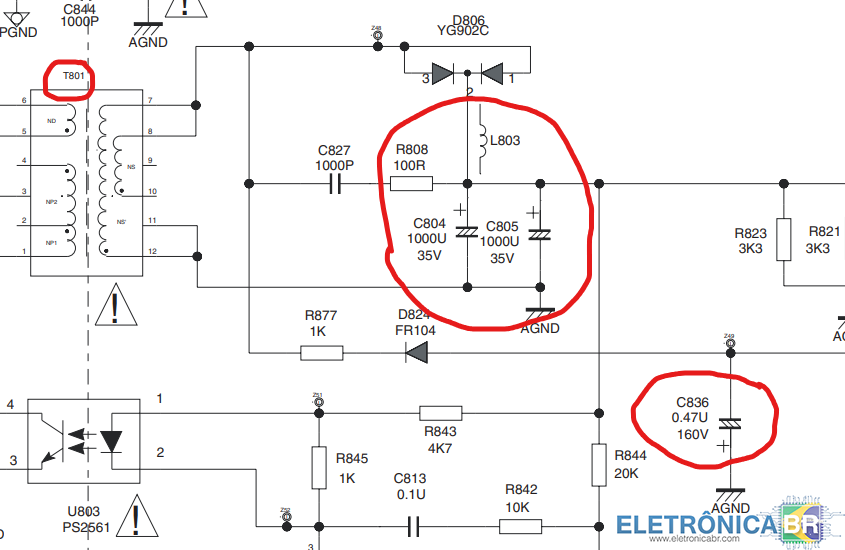

@James Walker Esse trafo é o T801, da fonte de 24V/2A. Já testou estes 3 capacitores? Eles são filtros destas fontes. Já peguei uma dupla igual com valores bem abaixo do nominal e estufados na fonte de uma tv H-BUSTER com ruído. -
