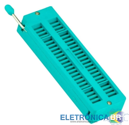

Oi @James Nasa , este não é um componente, mas um adaptador para CIs de memórias, usado em gravadoras/programadoras de memórias. Os soquetes das gravadoras têm muitos pinos e de configurações diferentes para cada tipo de memória, então estes adaptadores facilitam a coincidência dos pinos do CI a ser gravado com o soquete da gravadora/programadora.

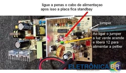

 dúvida Placa Adega brastemp BZC12B não fornece 12v
Edmilson Goncalves Preza respondeu o tópico de Alex Poderoso em Eletrodomésticos
@Alex Poderoso , a pastilha peltier pode estar com defeito. Ela pede 12V? Os coolers são de 12V? Veja a informação técnica dela antes de apontar a placa. Caso haja algum problema com a pastilha ou coolers a placa não libera a tensão. -
@Alex Poderoso , no Mercado Livre você tem esta placa com as opções de saída de 10,5V, 12V, 12,5V e 13,8V. -
