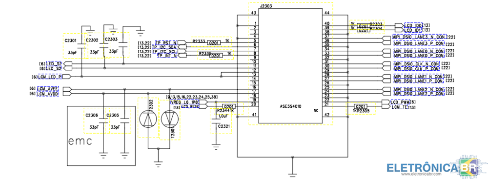

 devolvido moto E5 XT 1944-4 - Liga backlight mas não da imagem
Compucor Informatica postou um tópico em Celulares, Smartfones e Câmeras fotográficas
Fala Galera, to com esse smartphone em bancada, seguinte cliente disse que estava usando normalmente tela apagou e não ligou mais, testei com outra tela ela liga o backlight mas não gera video, verificando o conector de video, no lado dos filtros tenho todas as tensões 0,45V + ou -, no outro lado tenho 4V no pino 12 e 13 do conector 2V no 10 e 11, mas no 16,17 ,19 e 20 não tenho tensões nenhuma, pelo que vi ele vem do PMI8952, alguém pode me da uma ajuda, pois esse cara e um CI charger, qual a tensão que deveria ter ali. -
