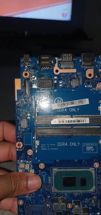

  2. Olha aí amigo! Se funciona avisa!Bios Notebook Samsung book np550xda https://eletronicabr.com/files/file/40881-bios-notebook-samsung-book-np550xda/
  3. Visualizar Arquivo Bios Notebook Samsung book np550xda Bios placa allround3 rev 1.3 Uploader jpkiss2018 Enviado 14-04-2022 Categoria Samsung
  4. 124 downloads
  5. Eu tenho uma placa da mesma versão da sua amigo quer testar a bios dela. Tenho um bkp.

  9. Notebook não liga,abrir ele e notei que o ci de charger a bobina e os mosfet perto do ci esquenta quando esta conectado a bateria e o carregador.Quando esta só o carregador ou a bateria não esquenta.já aferir as tensões tem todas de acordo do diagrama do ci. Retirei os mosfet e a bobina. Estao bons.Só não tirei o ci, o estranho é que só com o carregador não esquenta nada,quando aperto para ligar acende só o led da bateria, não gira cooler, não aqueci o processador e pch.Mais tem tensão na bios na fonte de 5v e 3v.Regravei a bios.Será q é o CI de charger ele é o bq24780

  11. Amigo só volta se regravar a bios.
