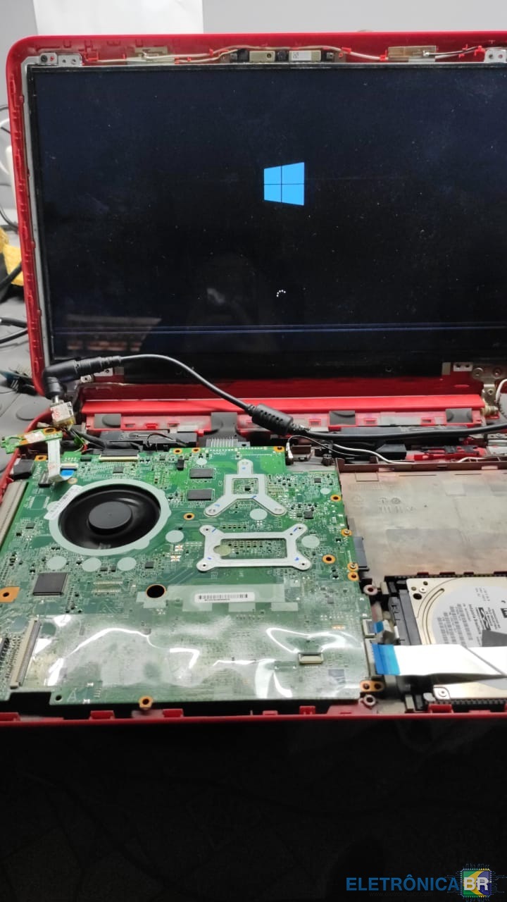

 resolvido HP Pavilion 15 P077TX MB: DAY11AMB6E - Não Liga, morta
Borges Adriely postou um tópico em Casos resolvidos - Notebooks
Prezados, Vai aqui uma dica de como obtive êxito em declarar essa placa como resolvida. Entrou na bancada totalmente morta. Sem nenhum consumo, 0.000A com 19v O esquema dela está disponível. O que acontecia, a tensão estava presente nas bobinas PL4 e PL6, era transferida corretamente do Dreno para o Source do PQ33 (EMB20P03V - Canal P), contudo o processo travava ao chegar no PQ20 (QM3016D- Canal N), no dreno tinha 19v, no gate tinha 1,5v e no source tinha 1,5v, a tensão do dreno não tava sendo repassada pro outro lado. Placa mãe sem consumo nenhum, fiz os testes de resistência e identifiquei o capacitor PC118 2200P/50V_4, estava danificado. A nível de testes, coloquei um pingo de solda, tudo ok. a placa mãe deu consumo de 0.008A. Esse é o primeiro ponto, tirar a placa mãe da morte. SEGUNDO PONTO DE ANÁLISE: charge e conector jack. No Jack, é possível verificar que os terminais 1, 2 tem tensão de 19v no terminal 5, temos o AD_ID, sinal de 2,5v que é convertido em AD_TYPE e vai para o terminal 67 do U11 (SIO ITE IT8987E) Sem esse sinal, nada acontece. Logo, puxei a alimentação do pino 5 do CHARGE, que é um sinal de 2,5v ACIN que também é enviado ao SIO. Com isso, a placa ligou perfeitamente. Entrando no sistema. Isso não significa que toda placa mãe será esse mesmo problema de falta de sinal no AD_ID & PC118 danificado, mas já é um teste a mais para fazer e eliminar possibilidades. Esse processo é para placa mãe morta. Problemas como ligar e não gerar vídeo ou afins, partir para a sequência de start... Espero poder contribuir. Anexo 1: PC118, localização no esquema e quais medidas o PQ20 apresentava. Anexo 2: Indicação do jumper realizado entre o pino 5 do charge e o pino 5 do CN20 (conector do jack) Anexo 3: teste realizado, com um pouco de solda, no lugar do PC118, no GATE do PQ20. Anexo 4: representação do jumper, na prática. Anexo 5: máquina ligada após os dois procedimentos. Anexo 6: foto de qual máquina estou falando. (notar que a placa pode ser usada em outros modelos similares. verificar compatibilidade). * Placa mãe com vídeo dedicado. Att, Borges A. -
