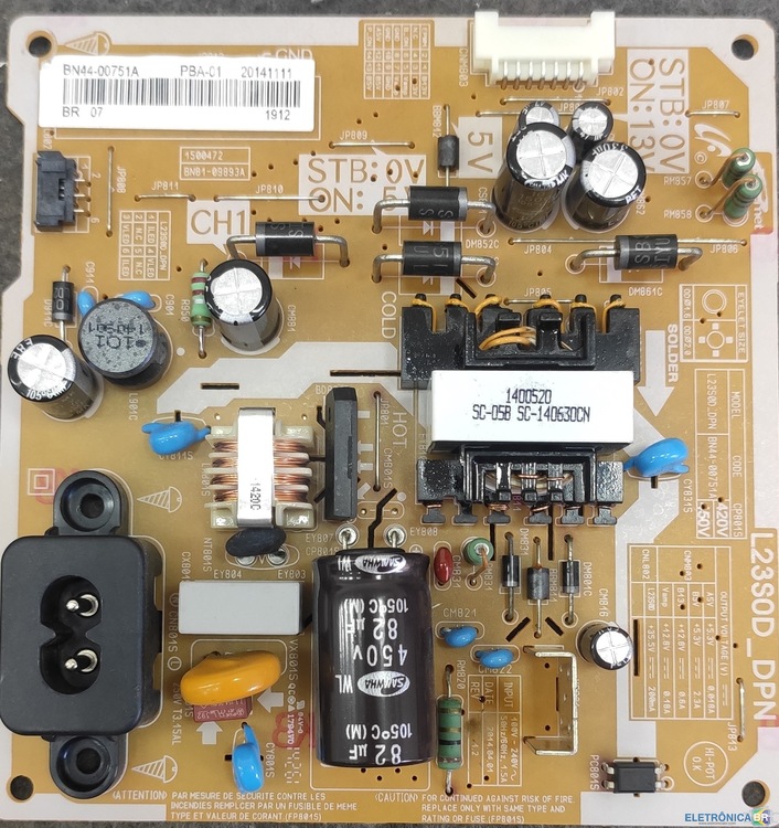

 resolvido TV Samsung LT24D310LHFMZD - fonte com defeito
paulovdmt respondeu o tópico de paulovdmt em Casos resolvidos - TVs
Consegui encontrar uma sucata. RM812=300Ω RM821=10Ω (ou talvez seja RM824, realmente tá difícil fazer a leitura) Tinha também um Zener em curto, que marquei na foto, ZDM804=12V. Componentes trocados, resolvido!- 3 respostas
Obrigado pela dica, mais foi a primeira coisa que fiz, infelizmente o datasheet não ajudou.- 3 respostas
paulovdmt postou um tópico em Casos resolvidos - TVs
Boa tarde, alguém por acaso está com um aparelho desse em sua oficina e poderia me informar os valores dos devidos componentes. (TV SAMSUNG LT24D310LHFMZD) RM812 RM821 Código da fonte: BN44-00751A- 3 respostas
