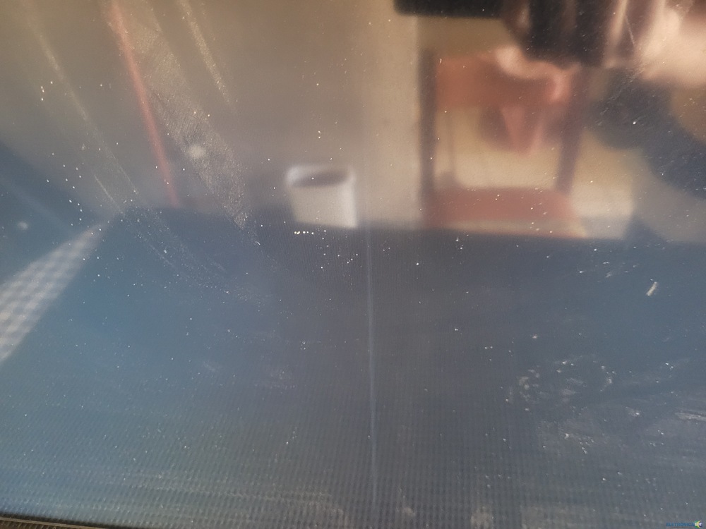

  12. Olá amigos. Essa tv não estava ligando. detectei, inicialmente, um problema no backligth. 2 barras estavam com defeito. Mesmo sem o backligth desblugado, ela não ligava. Resolvido o backlight, ela voltou a ligar. porém está com essas 3 linhas que, supostamente, não estavam lá. Tirei algumas fotos, pois quando liga ela com os flexs da Tcom desligados, ela continua com a linha lá. não tão visível. Quando solto um dos lados da Tcom para verificar o lado do problerma, ela para de dar imagem. Seguem algumas fotos e um video de 8s, só para verem que quando solto e reconecto o flex (sei que não deveria, me perdoem), onde tem as 3 linhas, formam linhas brancas. 20250705_121512.mp4
  13. @Maru Desculpe a demora. Eu testei a resistencia, não mede nada. não encontrei nada de anormal no restante. Essa resistencia da para medir normalmente com o multimetro?
