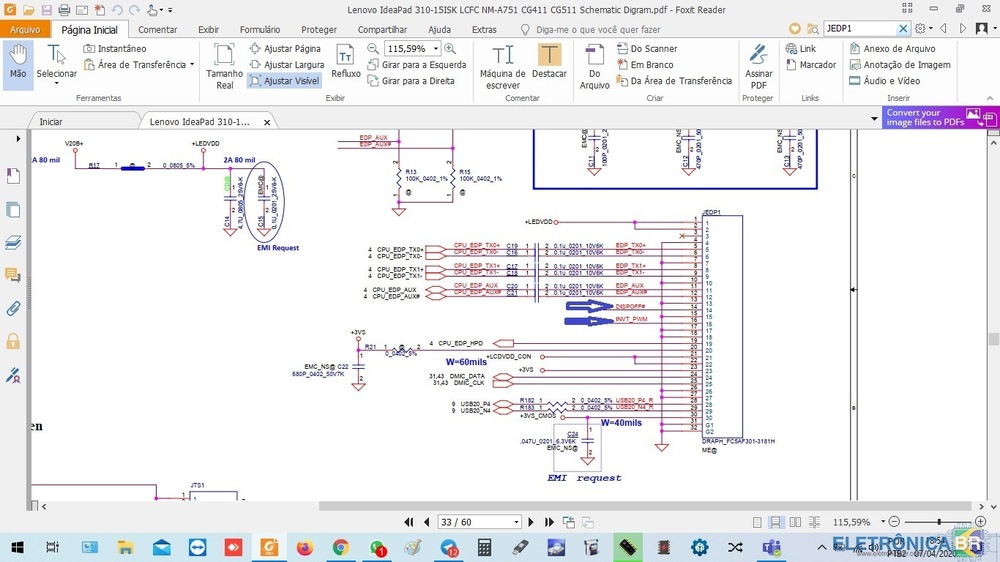

Voltagens Sem a Tela 1= 19V 19= 0v 20= 0v 21= 0v 23= 3.3v 30= 3.3v Voltagens Com a Tela 1= 19v 19= 2.5v 20= 0v 21= 3.3v 30= 3.3v -

Olá a todos!! Entrou esse notebook Lenovo com o seguinte problema da vídeo no externo, mais não da vídeo no LCD, já foi trocado flat e tela e mesmo assim não da vídeo. Seguindo o esquema existe algumas tensões faltando no conector, mais como não tem serigrafia na placa e não encontrei o boardview fica complicado achar. Alguém já pegou esse problema? No conector está faltando as tensões marcadas DISPOFF# e INVT_PWM -

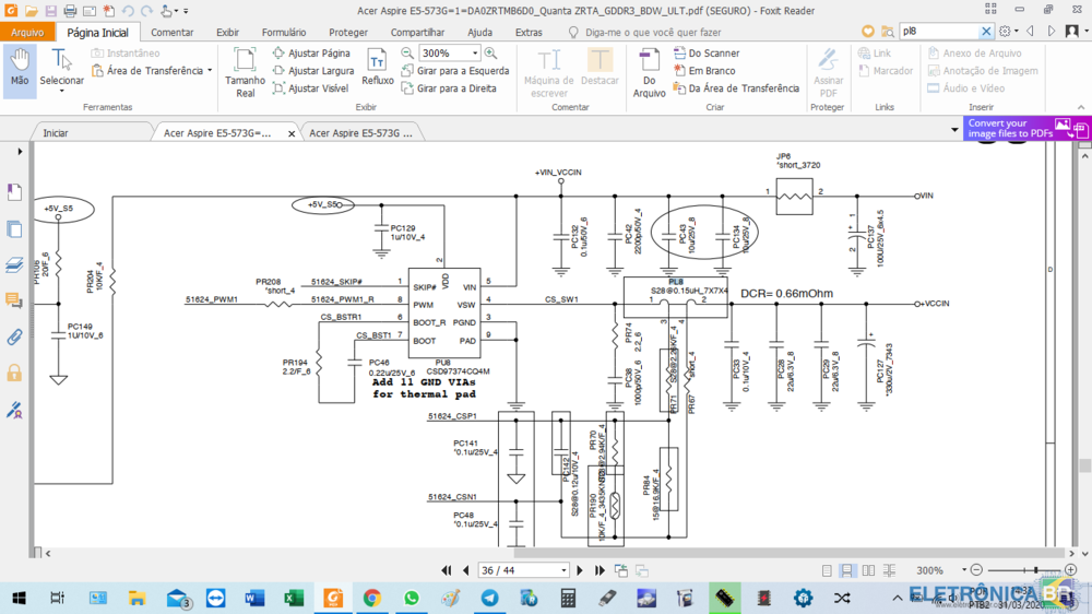

Olá a todos. Estou com esse notebook na bancada, chegou ligando e não dando vídeo, fiz limpeza de memória, troca de memória, gravação de BIOS e continua a mesma coisa. Alguém tem uma idéia de como prosseguir. Abaixo foto da placa com suas tensões. -
