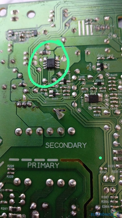

  4. Bom dia! lembrando que tem tensao depois no capacitor da primaria 153v,mosfets pasaram no teste porem resolvi substitui-los ,mesmo assim na secundaria so aparece 2v seria o ci destacado na foto?

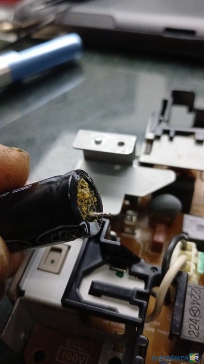

  5. Salve galera, espero que esteja tudo bem com Todos! Recebi a impressora M1132 da HP, a mesma estava ligando ,porem o usb estava com falha na conecçao com o computador, ok. analizando percebi que o(q201) transistor da fonte primaria estava com xiando, entao resolvi levantar e medir o capacitor c207(200v 220uf), porem ao retirar o capacitor percebi estava com o pino positivo corroido como mostra a foto a seguir, fiz a substituiçao por um 330uf 200v, porem a fonte nao ligou mais , nao chega a tensao correta na segundaria ,chegam apenas 2v , testei os opto acopladores e os respectivos acionadores, o tl431 em outra fonte ,como mostra nessa fonte do video , fiz a substituiçao por um 330uf 200v, porem a fonte nao ligou mais , testei os opto acopladores e os respectivos acionadores, o tl431 em outra fonte , nessa fonte do video

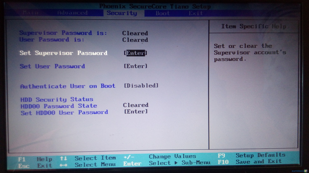

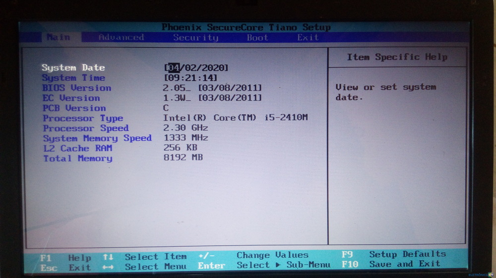

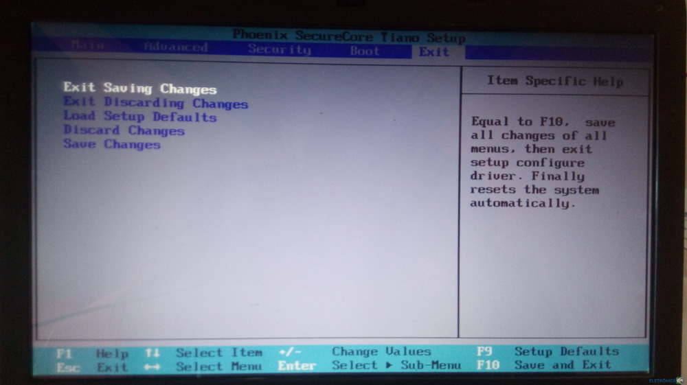

  9. Olá bom dia! Alguém poderia me dar umas dicas de como ative a virtualização tecnológico de um notbook?
  10. daniel ojuara7 começou a seguir: carmonotebooks
  11. ola galera estou com um problema na minha bios, não consigo ativar a virtualização. alguém pelos fotos é possível saber se na versão da minha bio tem condições de ativar?
