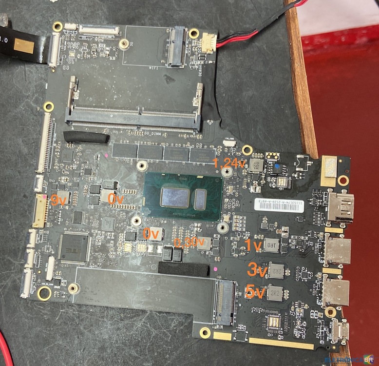

  12. @neturno tirei os 4 mosfets próximos a bobina e estão bons, será que pode ter algo relacionado ao pwm? tem esse mosfet que fica embaixo da bobina não cheguei a retirar ele
