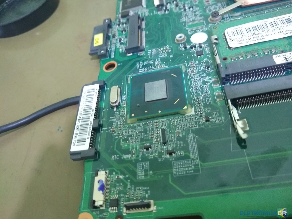

  1. e porque ela estava ligando, sem o u19?
  2. o mesmo problema, fiz o jumper e queimou u20 porque?
  3. Na placa nao possui o u19 e fiz o jumper entre os capacitores e u20 queimou porque? antes ele ligava, acendia o led azul e nao dava imagem. E agora apos o jumper , queimou u20.
  4. @Rods Voltei o arquivo antigo da bios, mais esta com 2 sintomas diferente. 1º Quando a placa esta virada pra cima ou para baixo, ela acende o led do power, fica acesso e fica esquentando o PCH, ai quando aperto a placa perto das bobinas o led apaga, mais o cooler nao gira. 2º Quando a placa esta virada para o outro lado, acende o led e pisca 3v e gira o cooler e parar. Mais nao dar video. video5154786436892852862.mp4
  5. @Rods @LEONTEC Esse chip fica esquentando e os componentes embaixo nao consigo manter o dedo em cima deles. Apos apertar o botao power e led fica acesso.
  6. Agora to testando sem a tela ligada, e continua do mesmo jeito. So acende um led, quando aperta um botão, fiz a regravação da bios e nada.

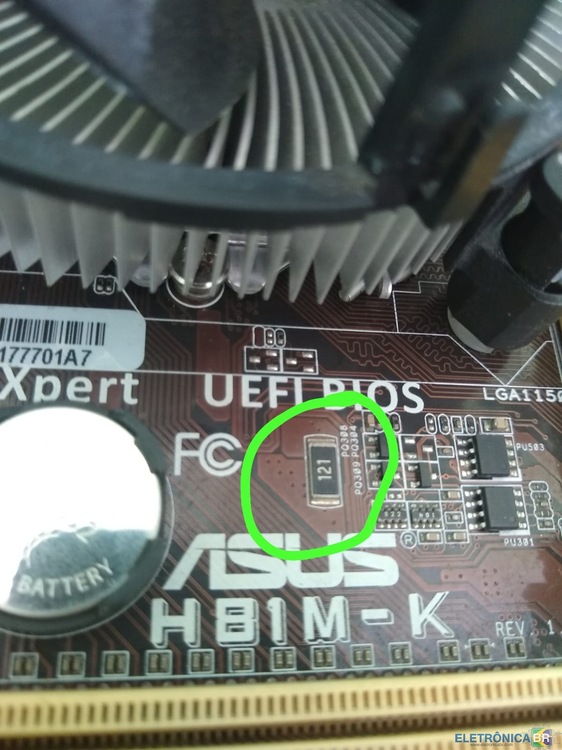

  7. ele estava ligando normal, fiz a limpeza, desmontei a tela para lubrificar as dobradiças e troquei a pilha nova. Quando liguei na tomada sem apertar o botão power, a tela ficou branca e apertei o botão e não ligou. Ai coloquei os parafusos, fechei ele. Ao apertar o botão do power, acende o led indicador do power, mais a placa não liga e nao gira o cooler., mais nao dar video e nem liga a placa. O que sera? Outro teste, desliguei a tela, ao apertar o botão do power, acende o led indicador do power, mais a placa não liga e nao gira o cooler. Tem os 19v chega no mosfet pq4. Tem 3.3v na PL7 e 5v na PL6 Na bios tem 3v e 3.3v
  8. @brasil22 @Rods Gravei a bios e nada. mais vou tentar de novo outro arquivo de 8 mb e o de 4.
  9. fazendo a bios em todos os pinos dar 3.1v nao no gnd. @guim wan
  10. @Rods Ta esquentando esse resistor 121, sem o conector atx12v e com o jumper. e agora?
  11. com os 12v ligado e fazendo jumper ela o cooler gira normal.
  12. Fazendo isso com os 12v volts, o cooler fica girando normal.
