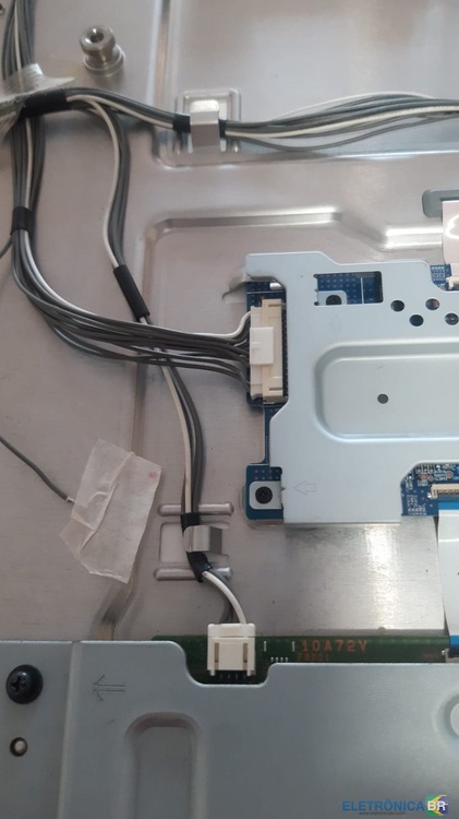

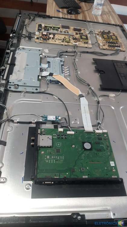

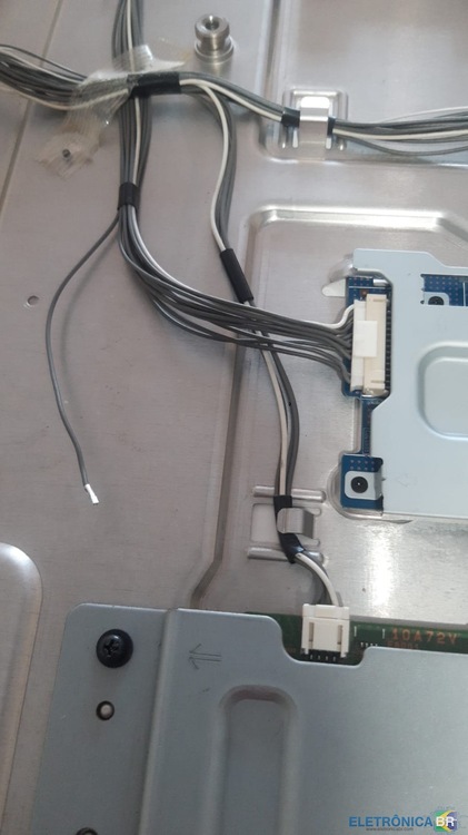

  1. Olá. Primeiro, agradeço a todos pelas informações recebidas. Esta tv Sony kdl-55hx825, solucionei em parte. Soltei o pino 10 do flat que sai do inverter e vai a placa driver led aterrando na carcaça, para isolar a comunicação de erro, e a TV não acusa mais erro. sony_kdl55.mp4 Mas, postei um video mostrando como esta agora. A tela fica normal durante uns segundos e começa a escurecer pelos lados.

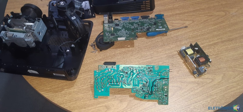

  2. Bom dia nagkiller. Não à curto e tão pouco solda fria amigo. Fiz um jamper onde achei ser a única trilha disponível...?!? liga a fonte primaria, tem 30v no capacitor principal, mas não aciona a secundaria. O Elias já me passou que pode ser um STR falsificado e é esse STR que permite o acionamento da secundária, se não estiver enganado. Estou procurando um bom fornecedor. No DShow, o original é um STR W6262A, e me enviaram um W6262, pois afirmaram ser o mesmo. Não achei na NET artigos sobre W6262...! Porem, o aparelho ligava normalmente e após a substituição não liga Led algum. Vou abrir novamente o equipo e fazer um imagem melhor e edito aqui e envio. Obrigado pelo retorno a todos os colaboradores.
  3. Bom dia Elias. Obrigado pelas informações. Fiz novo post, pois achei que, como não obtive nenhum retorno, tinha postado no setor errado. No primeiro post tem a foto da solda.
  4. Estou com uma dificuldade, em Data Show Benq MS 521. O mesmo ligava e funcionava por +- 1min e desligava. Troquei a ventoinha/turbina(que estava queimada), e substitui o Ci Str w6262a por um Str w6262. Na soldagem, o orificio de encaixe do pino 1 do CI, perdeu a ligação com a solda e fiz uma ponte. Mas, o mesmo não ligou mais. Que pode ter ocorrido?!
