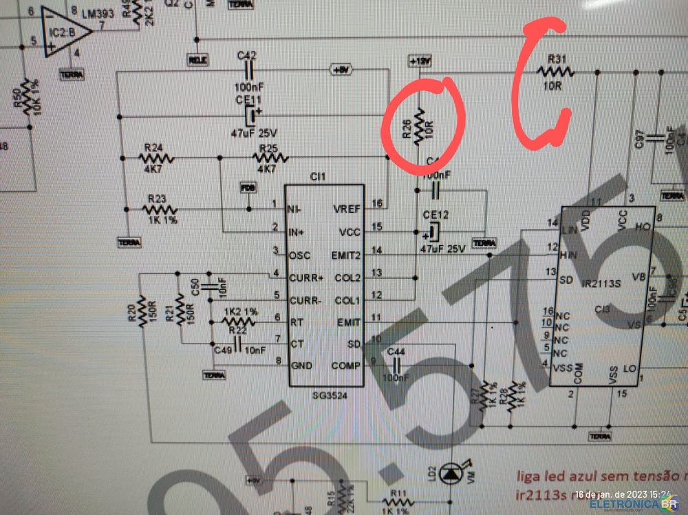

o que esta pulsando é a fonte auxiliar de 12v que alimenta os cis tem curto nos ci´s ou diodos
verifique a alimentação do sg e do ir2113 se tinha igbt em curto o 4062 esses cis quase sempre estão ruins
Boa tarde, verifica diodo e mosfet com terminais quebrados, se precisar de algum ponto do esquema te ajudo, não posso postá-lo pois ele vem com o cnpj da assistencia em cima
