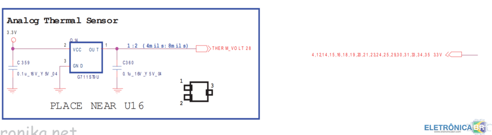

  9. @Dionatha Alves Aqui tem o esquema do Thermal Sensor. Você até pode emular o sinal de saída afim de burlar o sistema mas não recomendo. Eu iria para a atualização da adaptação do p2808 e a partir daí começaria a suspeitar do IO.
