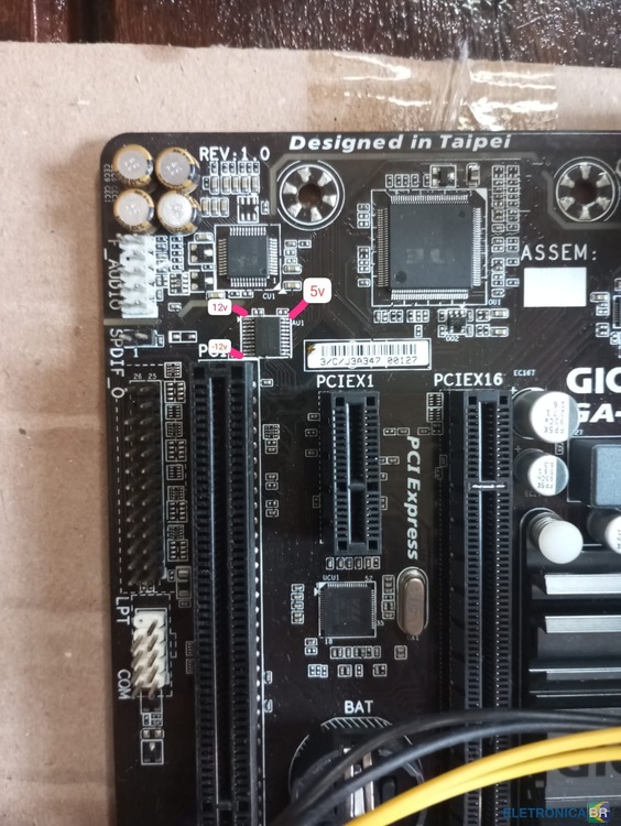

placa Gigabyte GA-78LMT-USB3 R2
L.Carlos respondeu o tópico de L.Carlos em Pedidos de esquemas ou bios de MotherBoards e All-in-One.
processador aquecendo normalmente. Fiz um teste com a fonte de bancada e notei que a AU1 está superaquecendo, removi e fiz a troca por outra similar, porém continua superaquecendo. Os pinos que alimentam esse C.i estão chegando as devidas cargas 12v no pino 1, -12v no pino 10 e 5 volts no pino 20. -
olá! Sei que esse equipamento é muito funcional quando o assunto é troca de tela de celular, mas usar para retirada de circuitos eletrônicos como mosfet, acho que não será funcional. Creio que você precisaria manter uma temperatura de 400º durante 3 minutos sobre a BGA e somente sobre a BGA. Acho que colocaria em risco os outros componentes. Mas caso consiga ou tenha algum link com a utilização desse equipamento, compartilha por favor. você mencionou o pré-aquecimento, isso você pode fazer com a própria estação de ar quente, fazendo movimentos circulares por 20s a 30s em torno do circuito que pretende remover, antes de colocar o ar quente diretamente sobre ele. Faço assim e tem dado certo.
tentei outras bios, mas não consegui. A placa Pc Analyzer acusou erro, assim acabei tendo que instalar a bios do site mesmo. Mas valeu pela ajuda. Estou aguardando o esquema para dar continuidade na análise. Está chegando 3volts na bios normalmente.
