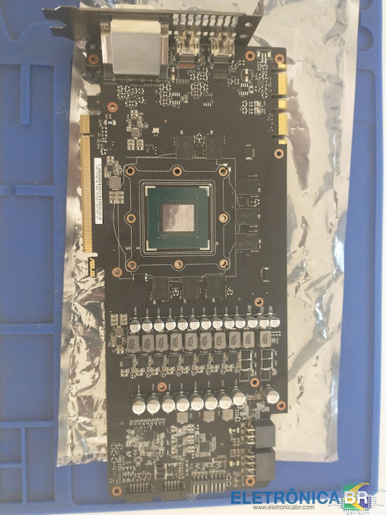

  2. Olá, alguém sabe que PWM é esse ou tem seu datasheet? É de uma ASUS ROG STRIX GTX 1080 GAMING Advanced. Essa placa é minha e não esta sendo reconhecida pela placa mãe e a mesma bipa indicando erro na placa de video. Ela não tem curto nas alimentações, esta sem vrm, tensão de memória e acredito que sem PLL justamente nesse pwm (pl3) que quero descobrir o seu modelo. Na placa tem mais dois pwm iguais a ele, um com tensão de 1.8v na pl1 que vai para a bios que já regravei e outro logo abaixo do vrm na pl2 com a tensão de 5v Nos esquemas e boardview que olhei não são exatamente desse modelo e não utilizam esse pwm. Caso tenham mais alguma dica eu agradeço!

  10. Olá, alguém sabe que PWM é esse ou tem seu datasheet? É de uma ASUS ROG STRIX GTX 1080 GAMING Advanced. Essa placa é minha e não esta sendo reconhecida pela placa mãe e a mesma bipa indicando erro na placa de video. Ela não tem curto nas alimentações, esta sem tensão de 1.8v na pl1 que vai para a bios, esse pwm (pl1) que quero descobrir o seu modelo. Na placa tem mais dois pwm iguais a ele, outro logo abaixo do vrm na pl2 com a tensão de 5v Se alguem tiver o boardview compativel com esse modelo de placa, que utilizam esse tipo de pwm 1.8v (pl1). Caso tenham, poderia me enviar ajudaria muito !
