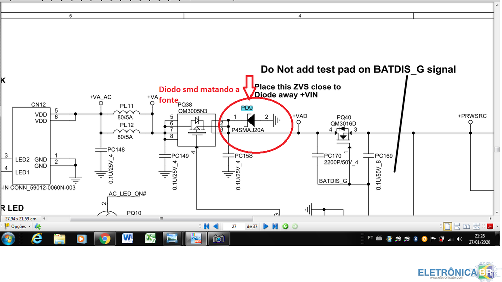

  2. Olá amigos de bancada,estou com essa placa na bancada,placa em curto,ao conectar o carregador ,mata a fonte, Observando e pelo esquema vi que as tensões de entrada estão oscilando. Chega os 19 v no jack e decsonfio que seja esse "diodinho" que esteja em curto,desarmando a fonte. pesquisei um similar,equivalente,mas não sei pelo qual posso substituir para testar a placa. Podem me ajudar? HP Pavilion ProtectSmart/HP /MOdelo: 14-b065br placa daou33mb6do rev: D/matando a fonte.

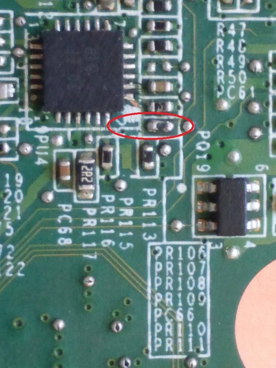

  3. Este acendia o led do carregador mas não ligava. O resistor PR111 estava oxidado, reduzindo seu valor. Retirado, feito limpeza e funcionou.
