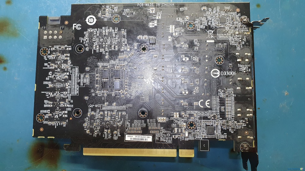

  6. Boa tarde pessoal, Peguei esta placa da Gigabyte e não estou conseguindo descobrir onde é originado a tensão de 5v dela. (aparentemente ela habilita as demais que faltam) No momento tenho apenas tensão de 12v, 3.3 e 3.6v na placa. Alguém saberia me orientar onde essa tensão é gerada? Abaixo seguem fotos da placa. PS: A placa não tem curto, aparentemente em perfeito estado, sem nenhum componente danificado visivelmente.
