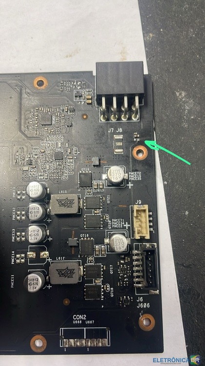

  7. Boa noite amigos do fórum será que teria algum bom samaritano aí que tivesse a boardview dessa placa ou o esquema elétrico ou alguém que tivesse essa placa em mãos aí para me ajudar a encontrar esses componentes que estão faltando nela A nomenclatura deles já me ajudariam muito pra comprá-los
  8. Recebi essa placa de um cliente que me informou que o computador simplesmente desligou e não ligava mais com a placa de vídeo conectada. Eu realizei os teste e encontrei 2 componentes na placa carbonizados. Eu retirei os dois da placa porem um deles destruiu as trilhas onde ele estava soldado, o problema aqui esta fácil de resolver, da para refazer essas trilhas, porem o mais estranho é que eu realizei o teste sem esse que carbonizou e sem o mosfet do Vcore, e a placa esta funcionando normalmente. Fiz teste com benchmark e a placa esta operando normalmente porem com um clock menor devido estar sem uma fase, alguém saberia me informar oque esse componente que carbonizou faz na placa ? já que esta funcionando sem ele. Outra duvida, seria possível eu editar essa bios para diminuir um pouco a potencia dessa placa, porque no benchmark a placa esta batendo 1980MHz em algumas cenas, e com isso faz um barulho estranho na placa, como se os VRMs estivesse chiando, uma barulho bem alto por sinal. O cliente que me pediu para capar ela um pouco, para correr menos risco de acontecer isso novamente no futuro.

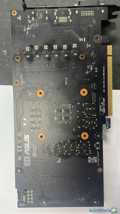

  18. Estou com problema. A placa de vídeo asus rtx ventos 2060. ela liga é logo depois desliga, já troquei a bios, versões novas é antigas, mais o chip esquenta por um breve segundo. depois disso algumas regiões da placa de vídeo fica quente, preciso do boardview para saber quais são as informações dos componentes que preciso trocas.
