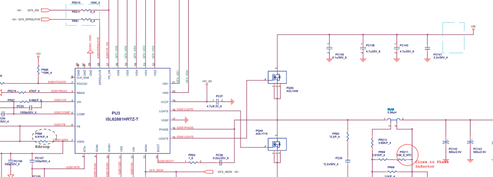

  11. Prezados, cá estou com mais um "tranca bancada" ? Este note entrou sem ligar, costatei problema no SIO, fiz a troca e agora ele liga e desliga. Isso ocorre em 3 segundos. Não encontrei curto nas linhas. Quando liga o consumo chega a 0,48a. Já regravei as 2 BIOS baixadas aqui. Tenho todas as tensões primarias e secundárias exceto a +VGFX_AXG na PL10. O CI PU3 ISL62881HR está alimentado corretamente só não sei qual sinal habilita ele. Os pinos 15 e 18 estão zerados O pino 13 quando ligado mede 0,5v (não sei se é o correto) Injetei 1v na PL10 e tive o consumo de 0,10a A resistência na PL10 é de 42,8 ohms Alguma dica ? Grato desde já. @Neo @FLAVIOTECH

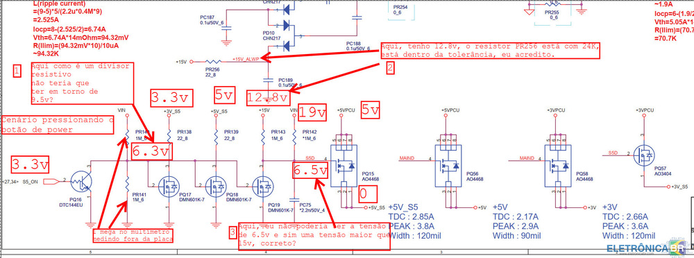

  19. Bom dia pessoal! Estou com essa placa na bancada, ela chegou com uma forte oxidação no LED 3 e LED5, e após fazer uma limpeza, a placa chegou a dar vídeo, aparecendo a logo da Acer. Desliquei ela, e fui ajeitá-la melhor na carcaça e aí, passou a não funcionar mais. Tenho tensôes estáveis no PU5. PU5 - (PWM de 3 e 5v) - 3v e 5v (Não tenho o Pgood, pino 23, achei estranho) Bom, medindo a sequencia de power da placa, vi que a +3V_S5 chega uma tensão de 0.68v e a placa desliga. Analisando o circuito da +3V_S5, vi que no PQ17 eu tenho os 3.3V após o start, até a placa se desligar. O que estranhei foram os pontos 1, 2 e 3 comentados abaixo. Ponto 1 - Faz sentido eu ter 6.3V, mesmo as resistencias (PR140 e PR141) estando com 1M cada? Ponto 2 - Faz sentido eu ter 12.8V, mesmo a resistencia PR256 estar com 24K? Ponto 3 - Faz sentido eu ter 6.5V, onde eu teria que ter, pelo meu entendimento, mais de 15V? Obrigado galera! Fui medir
