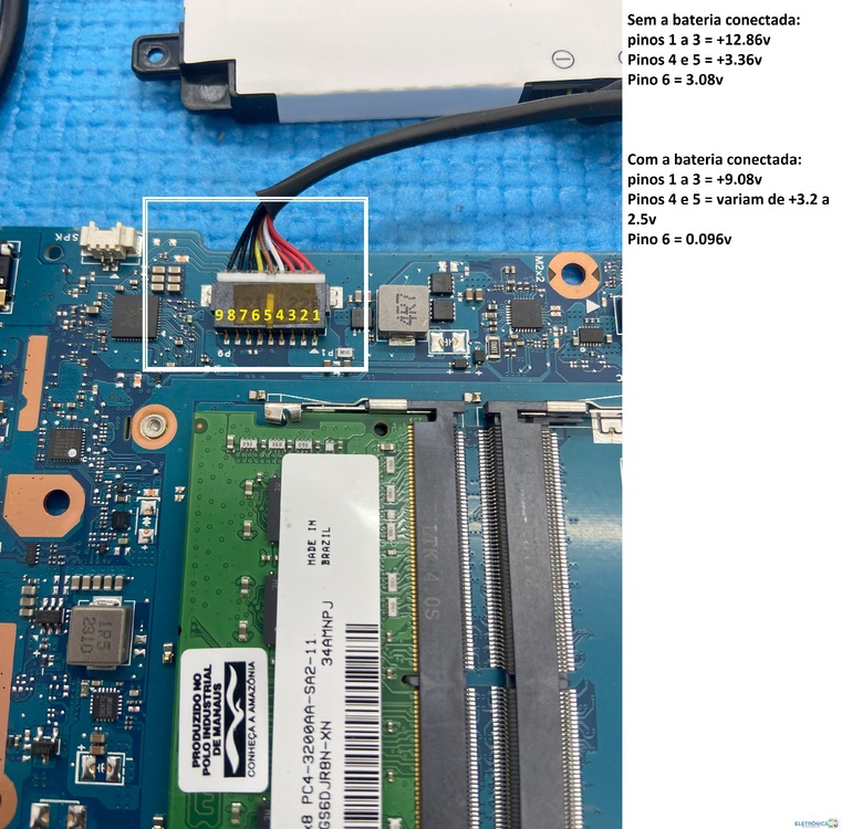

  13. Boa tarde a todos. Estou com esse Samsung na bancada, ele deu entrada sem reconhecer a bateria. Verifiquei e a mesma está estufada. Desconectei e fiz a medição, tendo tensão de carregamento nos pinos do conector. Acontece que após conectar a bateria nova, a tensão de carregamento some, ficando apenas a tensão da bateria. ele mostra a bateria com 3% no windows mas não carrega. Fiz o teste com o carregador original e a fonte de bancada. Desligado, com a bateria conectada, o consumo da fonte fica em 0.035a. Pesquisei e não encontrei esquema ou boardview dessa placa.
