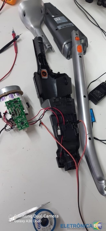

  4. Aparelho não liga, bateria tem carga e fonte boa. Ele é bem elaborado, uma boa montagem e placa eletrônica com controle de carga da bateria 22,2v e de velocidade motor. Primeiro defeito que encontrei foi r12 100r aberto na base do q5 BC846. Depois r2 100r aberto.
