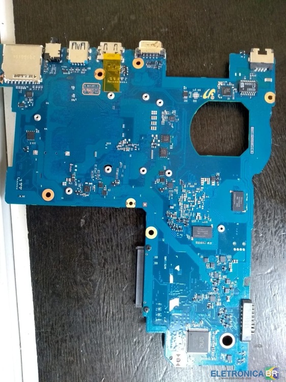

  1. Olá a todos estou com um notebook samsung NP270E5K-XW1BR placa mãe: LAMPARD - 15BDW REV: 1.0 (BA41-02455A), acontece que este notebook chegou para mim não ligando, nem sinal de vida, então efetuei a troca do mosfet AON7410 (TR525) a placa ligou, porém sem vídeo tanto interno com externo, analisando a placa tem as seguintes voltagens (como mostra na foto). seque o Boardview pois não encontrei esquema dessa placa: Regravei a bios com esses dois arquivos do fórum, listado abaixo mas sem sucesso, o chip (N15V-GM) não aquece nada, mas também nem chega voltagem nele, somente no processador principal. desconfio que seja o I/O (KB9010QF C4) ele e gravado? pois minha gravadora de bios e a CH341A, não tenho gravador de i/o @Jack O'Neo @Paulo Noce

  7. boa noite galera , estou com essa placa que liga e não da imagem , na medição aqui , percebi que não tem 3 volts no chip da bios mesmo apos o start , chegando apenas 0.68 v .
  8. Esse notebook deu entrada conforme descrição a baixo, quem poder me auxiliar agradeço muito. É feliz ano novo a todos daqui do forum. 1. Descrição mais detalhada do defeito: Ao tentar ligar, pressionando o power para ligar o notebook, ele acende o LED do Power e gira o cooler por 3 segundos e desliga, sem vídeo (sem imagem na tela); 2. Testes realizados: Testei com um carregador diferente, testei sem a bateria, fiz o reset eletrônico (Removi a bateria, e o carregador pressionei o Power por 30 segundos recoloquei a bateria e tentei ligar novamente, sem sucesso), desmontei o notebook e fiz uma espessão visual afim de ver se tinha algum componente danificado visível ou alguma trilha estourada (não havia nada de errado); 3. Componentes trocados: Nem um por enquanto 4. Suspeitas e dúvidas: Irei medir as bobinas e a tensão da BIOS pra ver se estão oks, a principio já irei regravar a BIOS; 5. Link do esquema da placa: Esquema: BIOS:
  9. Ola amigos estou com esse notebook na bancada alguem podeira me ajudar processador nao esta aquecendo e a bobina L1040 ta fechando curto com o terra link boardview
