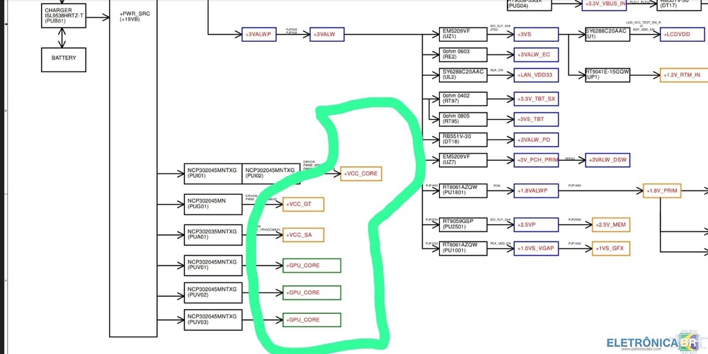

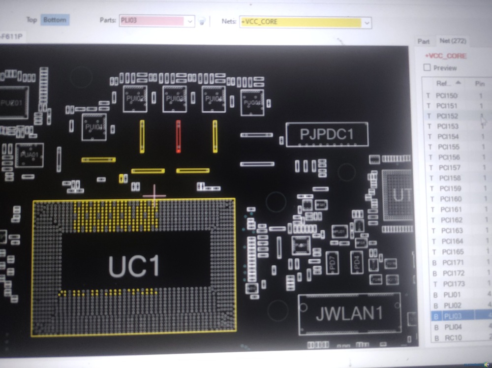

  1. Estou com um Dell g3 3579, que fica travado em 0.78ghz porém ao abrir notei que tem curto em algumas linhas da CPU e da GPU, marcadas na imagem. A linha +gpu_core na GPU tem resistência menor com o terra, já as outras linhas da CPU a mais baixa é a +vcc_core. Já analisei e percebi que o curto só existe depois das bobinas (nos dois casos) ou seja suponho que está entre os capacitores e a CPU/GPU, porém não sei como indentificar qual ao certo seria já que todos eles estão ligados ao terra, ou se é a própria CPU/GPU. Seria os dois ruins? O notebook funciona porém com lentidão e travado 0.78ghz
