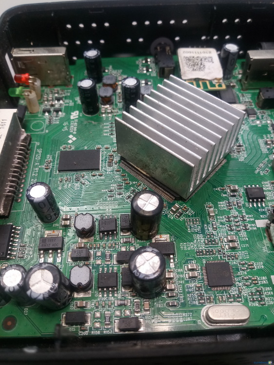

  1. Entrou na minha loja este receptor travado no logo, tentei regravar a eprom e não ligou, peguei uma eprom nova e gravei a firmware de recovery, ele ligou começou iniciar e travou. alguém já pegou este defeito ou teria alguma dica?

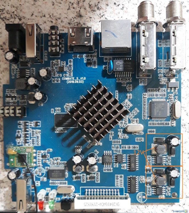

  8. Olá Galera do Fórum EletronicaBr. Modelo: TocomSat Combat S4 Defeito Apresentado: Liga consegue se interagir em seu menu, mas os TUNNER 1 e 2 não apresenta sinal. As bobinas apresentam a tenção nos 12V conforme mostra a foto. Fiz inspeção visualmente e parece estar tudo OK

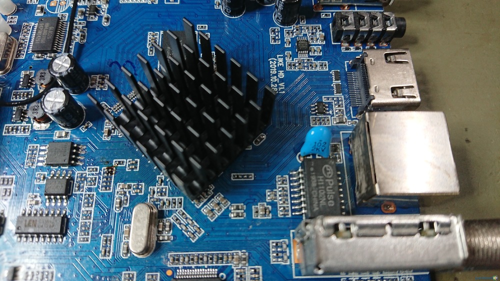

  10. Olá amigos, peguei esse receptor, ele estava piscando, dai notei o capacitor 102 2kv torrado, alem de um S8035BE torrado, Troquei esses dois, mas estou achando que o AMS1117 está esquentando muito, teria alguma relação? Segue umas fotos
