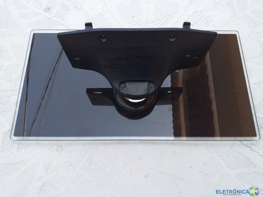

  25. Tenho a base dessa tv que é de vidro e bem bonita, alguém sabe se ela é compativel com outras modelos ? Da para vender esse tipo de item ou não existe demanda ?
