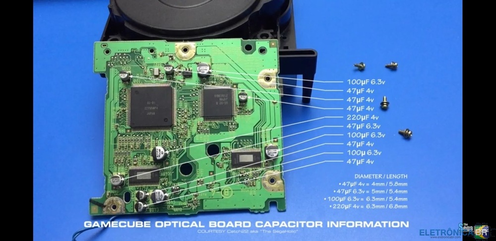

  12. Pessoal por gentileza, gostaria se alguém tem o ESQUEMA DA PLACA CONTROLADORA DO GAME CUBE, SEGUE A FOTO.

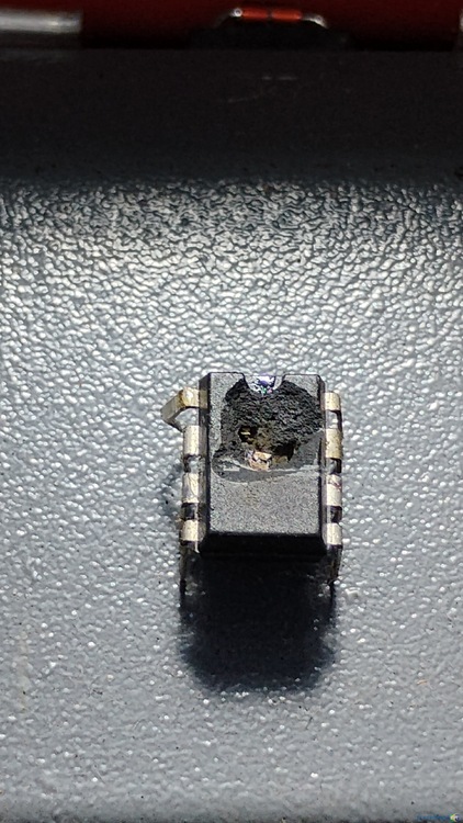

  18. Olá colegas, estou com uma máquina de plastificação do meu pai que deu problema, e identifiquei dois componentes em curto, um eu sei que é resistor e o outro eu não sei e gostaria de ajuda. Ele pertence a área circulada
