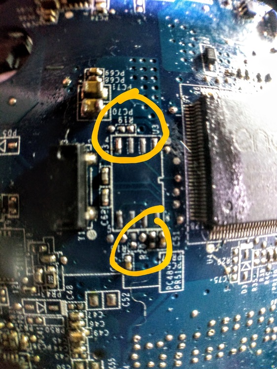

    Boa noite a todos, sou novo no fórum e como todos preciso de uma ajuda. Tenho um note para conserto, que veio de outra assistência, trocaram a bios, eu tirei e regravei ela, porem, notei que faltam duas resistências, R19 e R20, não consigo baixar o esquema, alguém que tenha o esquema ou esta placa poderia me dar os valores?

  13. Chegou aqui essa máquina onde o defeito era BIOS corrompida. Fiz a regravação porém mesmo assim não subiu. Daí encontrei um resistor (R18 - 33ohms) aberto. Este resistor está na linha de comunicação do SIO com a BIOS, no pino 6, sendo responsável pelo clock da eprom. Fiz a troca e voltou a funcionar.
