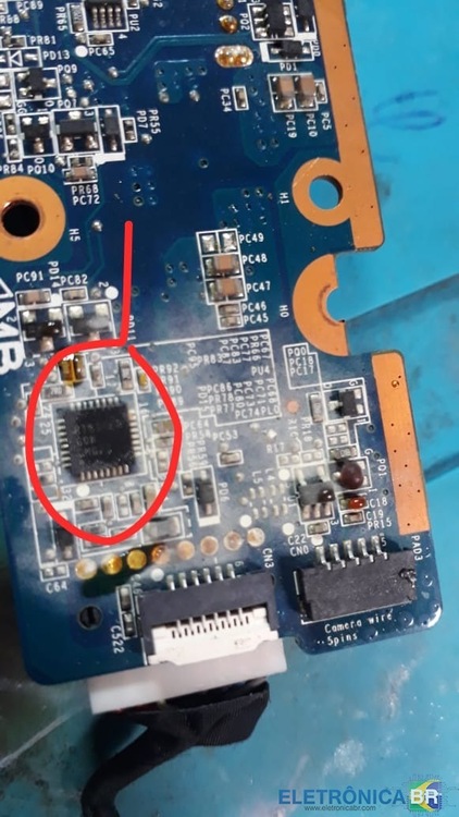

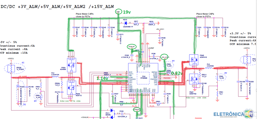

  1. Indo direto ao ponto, a bobina PL5 acusou curto. Com o carregador conectado, estas são as tensões presentes e ausentes do PU4 (RT8206B). Ele chegou a esquentar com a fonte de bancada.

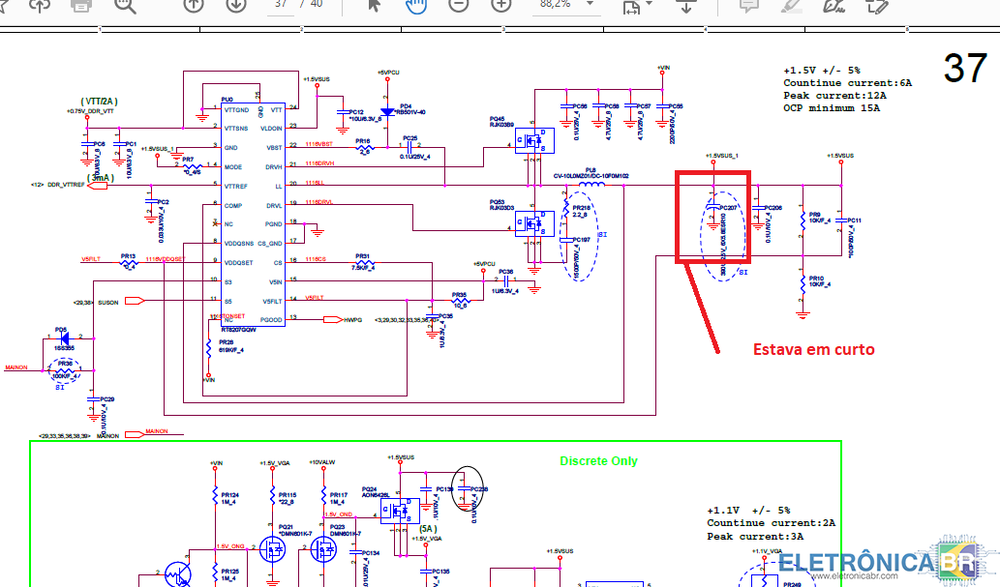

  2. Olá colegas, estou aqui na bancada com o notebook Hp g42 240br DA0AX1MB6H1 que não liga. Detalhes: quando pluga o cabo da fonte no power jack a luz branca da saída do mesmo pista rapidamente 1 vez, depois disso mais nada. Quando pressiono o botão power a luz do jack branca e vermelha sinalizam alternadas e apagam sem acionar mais nada.. Tem voltagem de 5 e 3,3 voltes para isso precisei fazer uma ponte no mosfet q52 que vem depois do diodo do Jack linha 19 volts. Pois o mesmo não estava passando tensão dreno para souce e o gate estava sem sinal que vem do ci de charger que carrega a bateria.. Motivo que fiz a ponte no Q52.. O que eu fiz para tentar resolver. Mais sem sucesso. Troquei o Super i/o, ressoldei o pwm de voltagens de 3 e 5 voltes, regravei a bios, troquei o PU6 chager , Tirei um curto no capacitor C207 Todos o procedimento que eu fiz está na foto no esquema abaixo.. Aguardo ajuda de todos... Que o diagnostico continua o mesmo apesar dos procedimentos que fiz..

  7. Ola. Minha primeira duvida no forum. Estou com um g42 placa da0ax1mb6h1 rev h, que nao acende led do carregador. Nas medicoes, tenho 19v e 5v, porem estou com um curto com gnd na linha +3vpcu depois da bobina pl9. Fiz a retirada da bobina e comprovei que o curto se encontra no pino 2 da bobina +3.3v_alwp. No pino 1 da bobina esta sem curto circuito, e mosfets pq46 e pq47 estao ok. O que esta me intrigando e que retirei o pu4 rt8206b, e mesmo depois tenho continuidade com gnd no pad que corresponde ao pino 30 do pu4, retirando a possibilidade ate o momento de ser o pu4 o causador. Gostaria de ajuda de voces, ja estou quase jogando a toalha pr essa placa.
