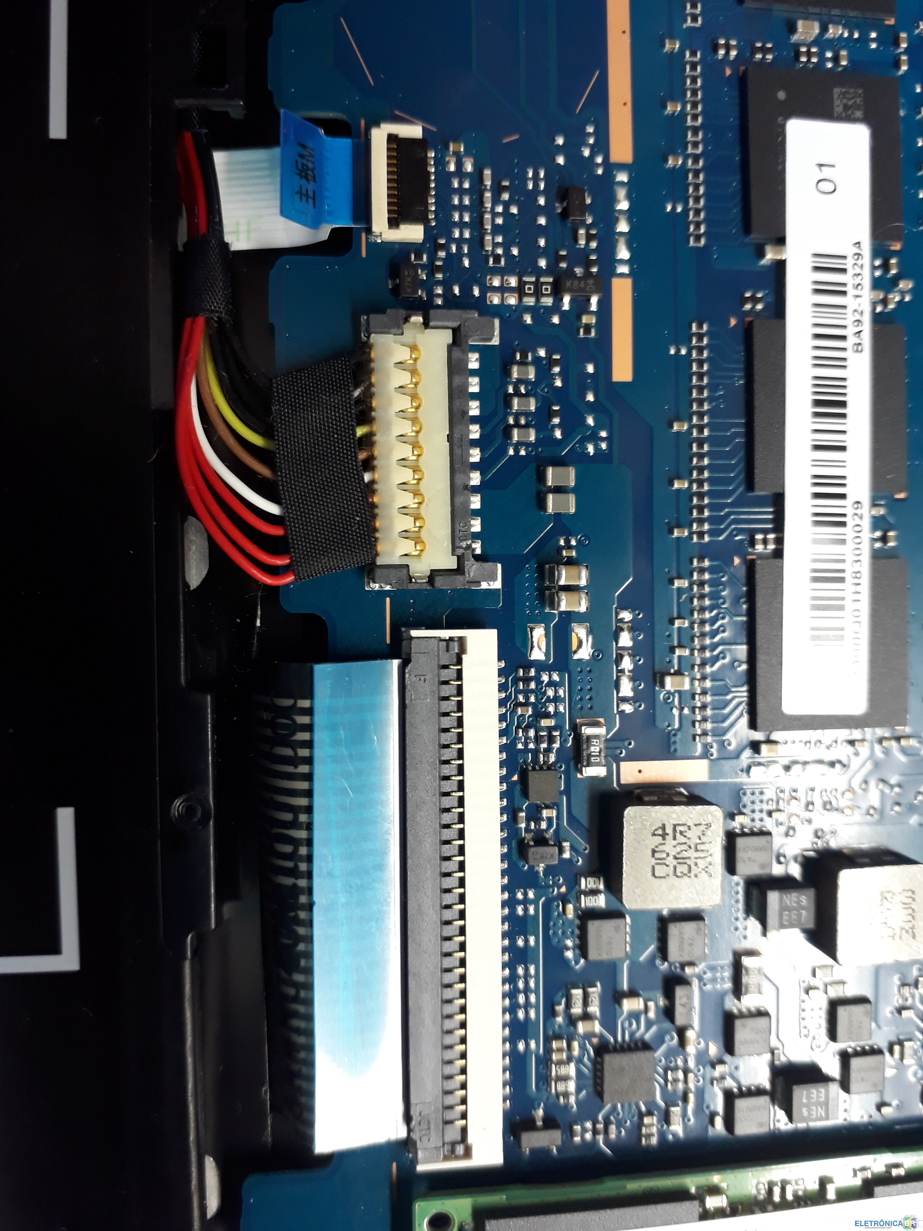

 em análise Ultrabook Samsung, modelo NP910S3K, placa PETRA 13, descarregando a bateria
MSInfoHelp! postou um tópico em Notebook's
Boa tarde, estou com esse Samsung que descarrega a bateria mesmo desligado... alguma dica? -
