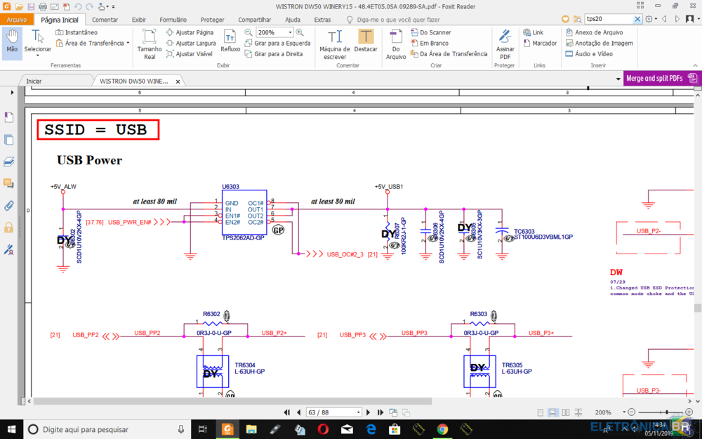

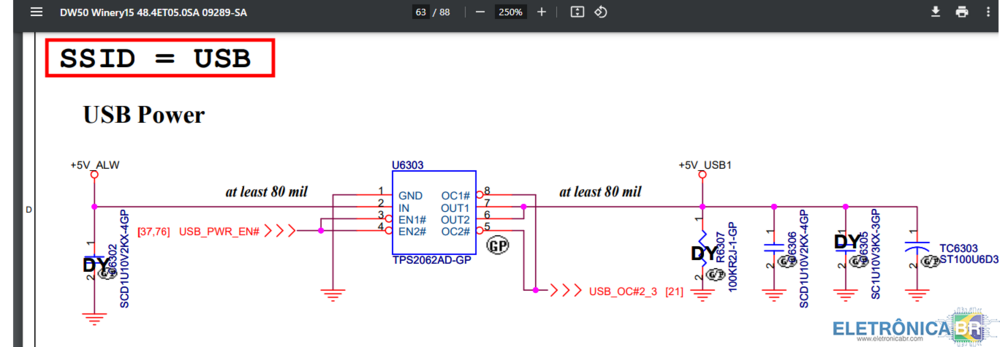

  2. Boa tarde colegas do fórum, esse note eu já havia aberto um tópico um tempo atras como não liga, foi trocado o I/O o 51125 e o ci da rede. Mas depois montei o note e nem percebi que as usbs que ficam na placa não funcionam apenas a usb1 que se encontra na DC in board. Aqui no u6303 eu tenho os 5v no pino 2 mas a tensão saí bem baixa nos pinos 6 e 7. Na porta que está funcionando eu encontrei a msm tensão nos pinos fora o out. Já troquei o tps2062 por outro mas nem alimenta os dispositivos usb nessas duas portas. Alguem tem alguma dica do que pode ser ?

  6. esse dell só funciona a usb da placa filha, as 3 usb da placa mae nao pega, achei esse tps2062a em curto o pino 2 In com o 1 terra, não tenho outro dele e nao sei qual seria equivalente. posso fazer um jumper do pino 2 ao 6,7? até achei o tps2062 em placas da samsung mas são smd são menores nao consigo adaptar
