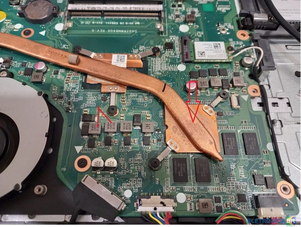

  4. bom dia pessoal tudo joia! estou com esse notebook acer na bancada que não gera vídeo! liga tudo certinho mais não sobe o video.! regravei a bios com todos os arquivos aqui do forun mais nenhum a apresentou video, ja troquei o chip, por um novo mais não sobi video. a Placa Possui quase todas as tensões. exceto as marcadas na foto abaixo. detalhe o chip de video não aquece. o processador aquece normal.

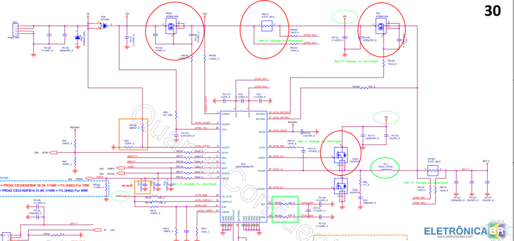

  5. Bom dia, pessoal! Estou com esse notebook que não liga e não é o primeiro que eu pego com esse tipo de comportamento e que não consigo achar a causa do defeito. Coincidentemente, os três últimos usam o CI charger BQ24780s. Certamente, está faltando alguma coisa na minha análise, que não estou sabendo fazer. Estou seguindo esse manual: Nas minhas medições, não tenho 19V após o PQ22 e a tensão no gate fica oscilando em torno de 3,4~3,7V. O PU5 (BQ24780s) está recebendo alimentação no pino 28, tem 2,7V no pino 6 (ACDET) e libera 6v no pino 24 (REGN6V), que forma divisor resistivo para gerar o sinal ACIN/ACOK no pino 5, porém, este, continua zerado. Injetando tensão no source do PQ22, não há consumo. Após o PR213 também não. E, aproveitando, uma dúvida teórica que tenho, na hora de gerar a tensão/sinal no gate, qual a função dos capacitores PC133 e PC136 que ficam "antes" e "depois" do PQ22, conectados entre o gate e dreno e gate e source, respectivamente. Desde já, agradeço a quem dispor um pouco do tempo e do conhecimento para me auxiliar.
