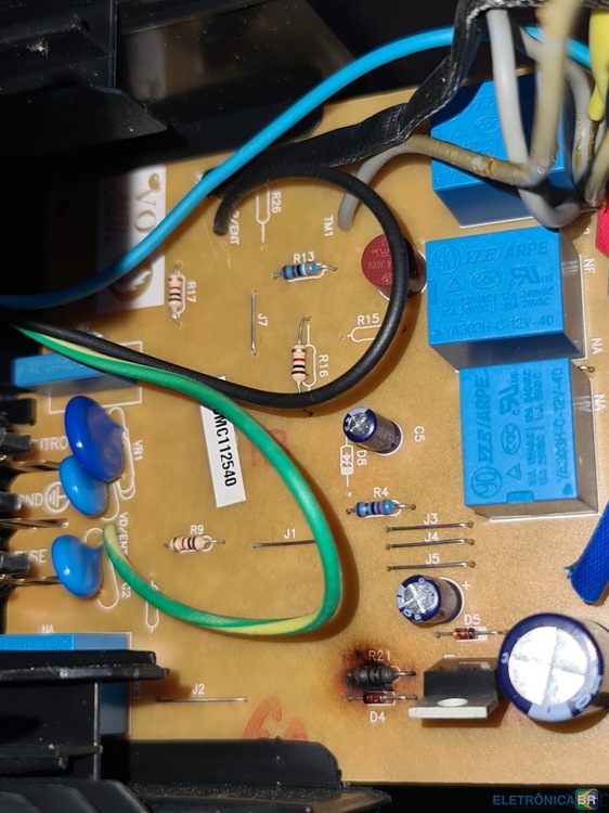

  14. Fala pessoal, Estou com esse estabilizador, não consegui identificar a placa. Mas vou subir umas fotos. A princípio o R21 está torrado. Não consigo identificar. Informações: Essa placa tem componentes SMD do outro lado. O Q6 é um TIP41C. O fusível está ok. Não localizei nenhum esquema que contenham essas características. Abraço,
