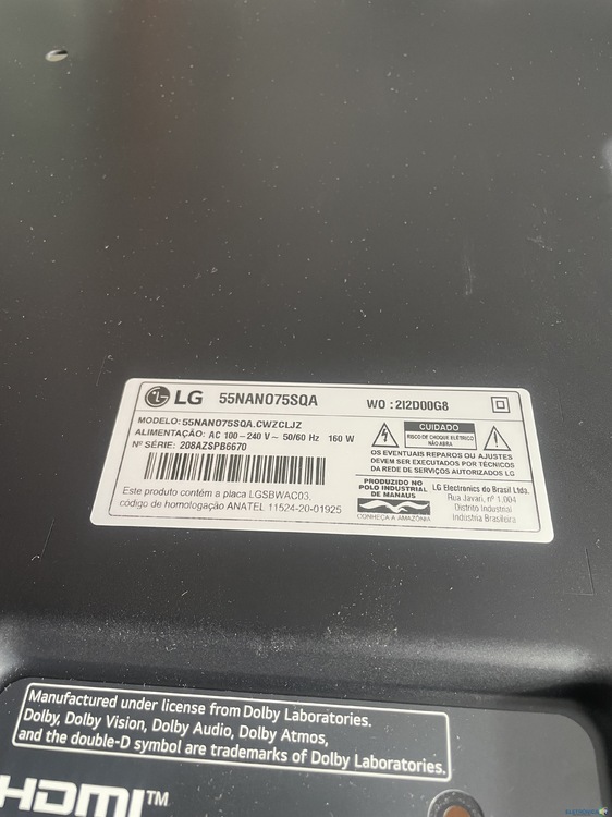

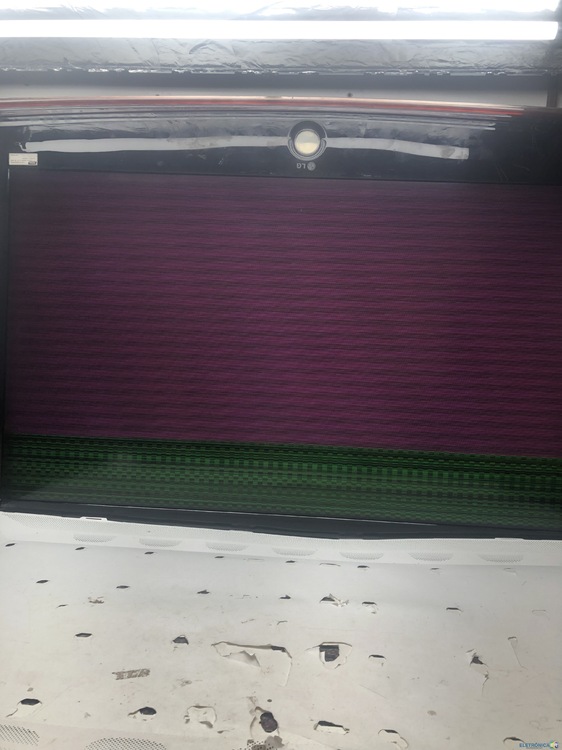

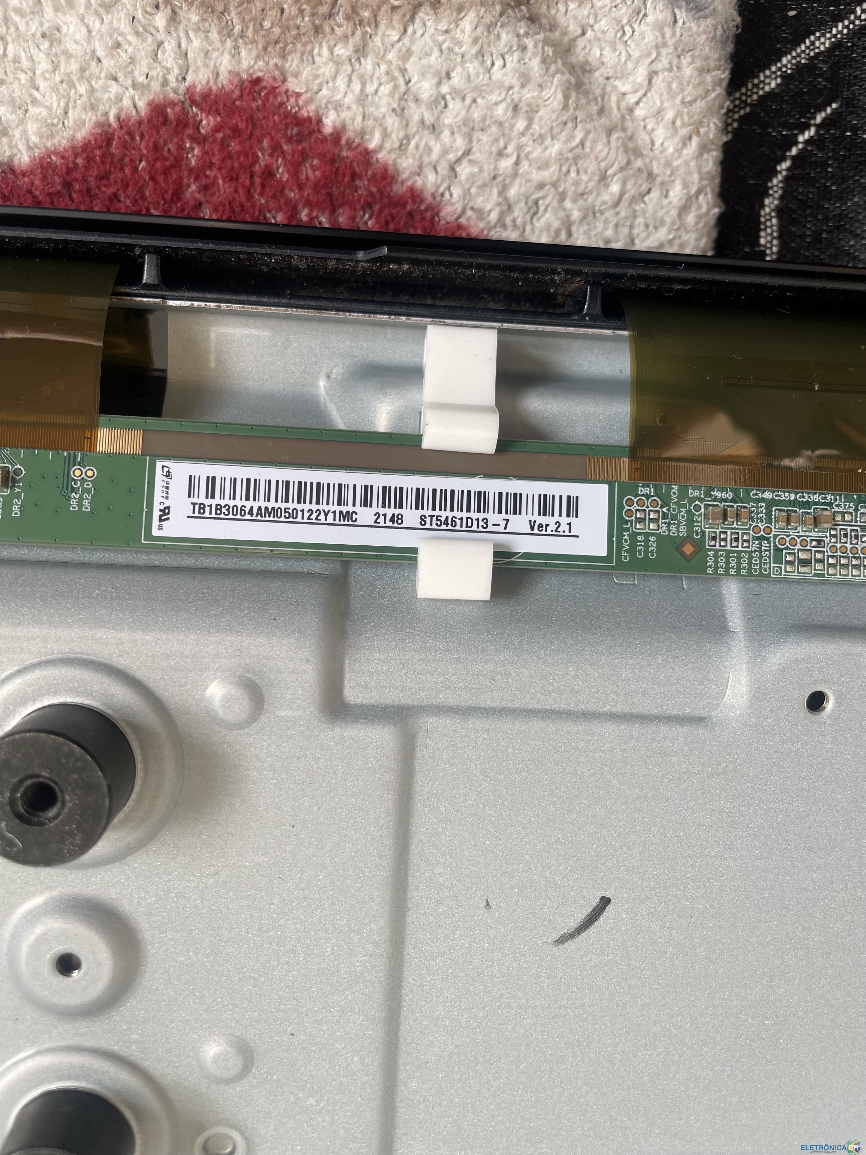

  1. Olá, estou com uma tv LG 55 polegadas com display aparentemente em curto. Ela apresenta faixas na vertical, estou em busca de dicas para tentar reparar esse aparelho. Não possuo experiência com TVs. Desde já, obg. segue em fotos modelo da TV, da V-COM e Defeito.

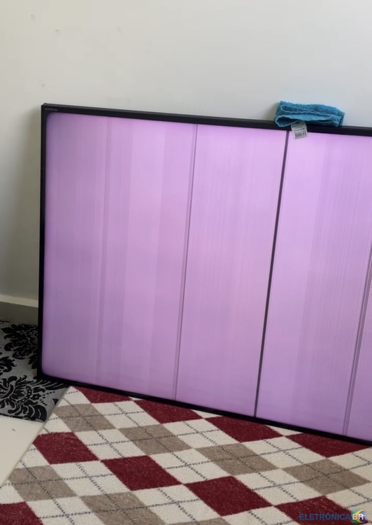

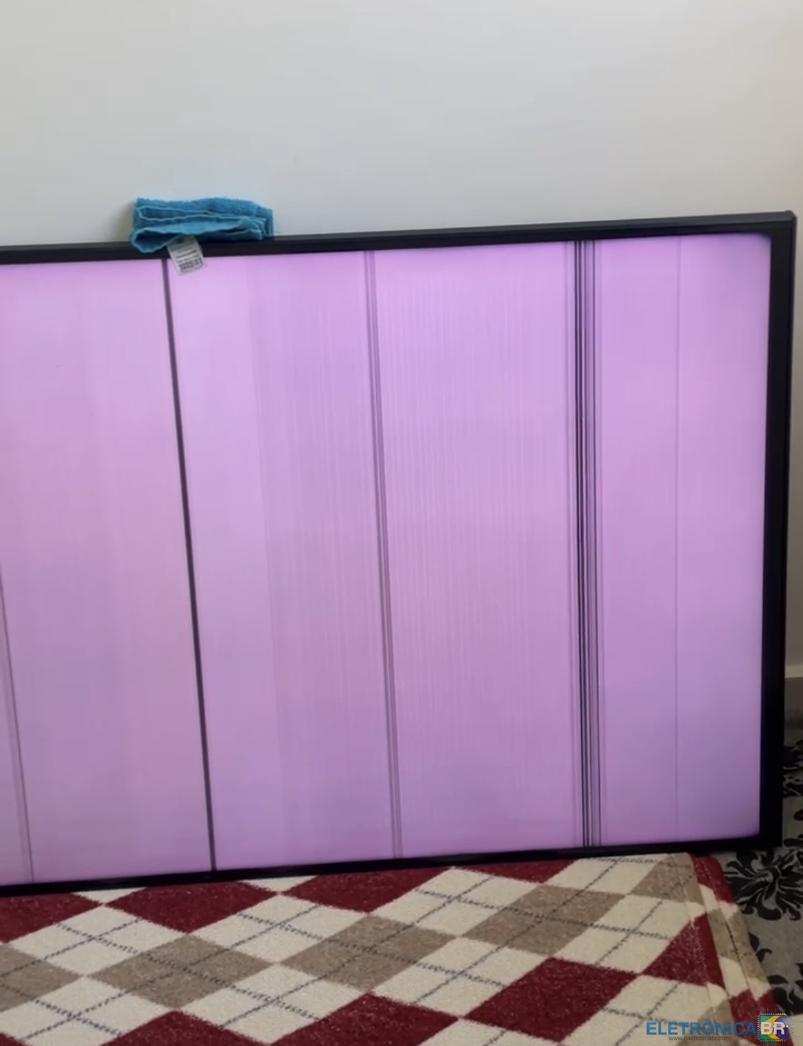

  5. Olá Amigos, recentemente eu recebi essa TV Philips ( 50PUG7625/78 ) com faixas brancas na vertical, de imediato já notifiquei ao cliente que era tela ( Display ) com defeito e não tinha solução, porém resolvi tentar isolar qual lado da tela estava com provocando a falha. Ao remover o flat do lado direito ( com tela virada pra baixo ) a imagem do outro lado ficou perfeita. Então com muitos testes consegui identificar que isolando as 5 ultimas trilhas da tcon p/ tela com fita kapton a imagem ficou perfeita. vou colocar as fotos do antes e depois para verificação do resultado.

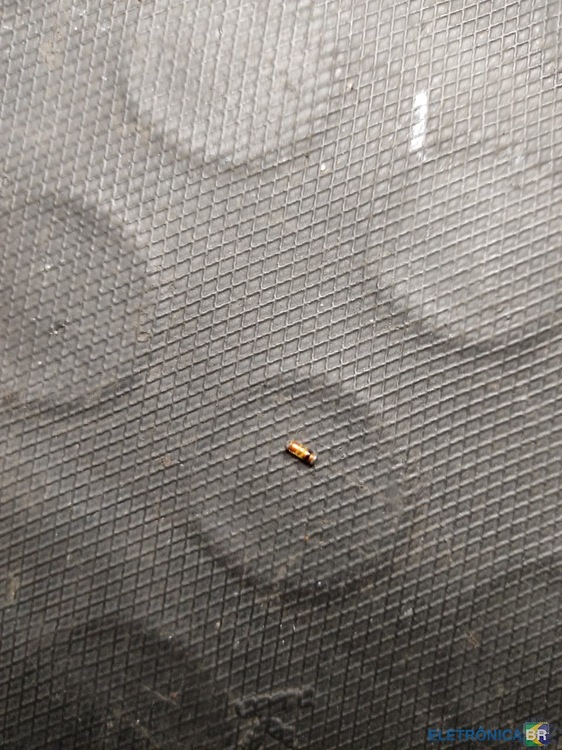

  10. Pessoal sempre tenho dúvidas a respeito destes diodos ainda mais se tratando de equipamentos que não aparecem com frequência este diodo é de um microfone condensador e só peguei porque é de um amigo e encontrei este diodo em curto, este diodo possui duas faixas amarelas depois da faixa preta que indica o catodo, não tenho esquema e também não tenho como ligar o microfone para fazer testes, procurei nas sucatas e não encontrei nada parecido, alguém ja viu ou sabe me dizer com certeza o valor caso seja um zener.
