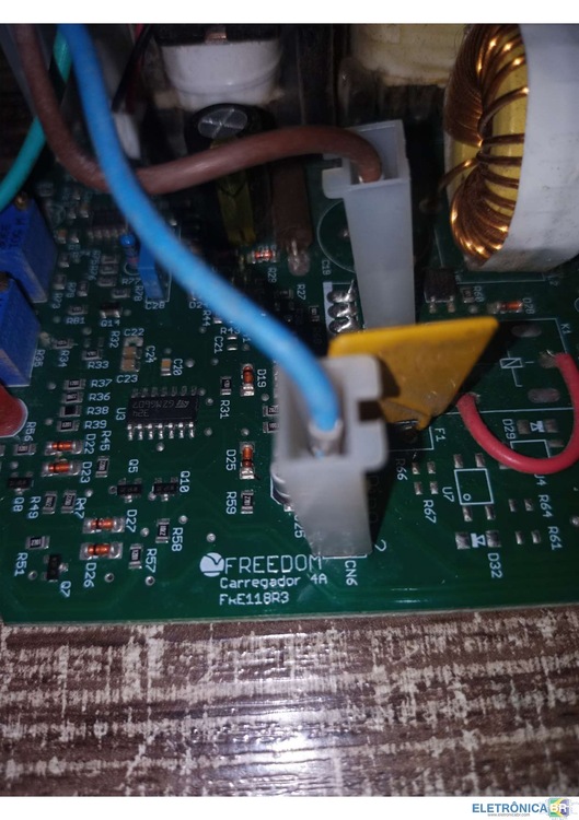

  1. Este carregador novo é extremamente caro, em 1400,00 aqui em nossa região. Só por ser automático não justifica cobrarem tanto. Os dois NPN Q1 e Q2 de alta voltagem KSC5305D rachados, R12 e R15 na base torrados 1r2. Logo achei que o ci dip8 AVS1AC fosse o gerador pwm, então ví um TR1 Triac AVS10CB. Trata-se de um sistema Automatic Voltage Switch. O gerador pwm é U2 SG3524 muito conhecido. Havia oxidação em alguns pinos do ci e na placa. LM324 é o AmpOP. Utilizei dois STB13007b que tinha em estoque da china fazia tempo, feitos para SMD . Este já tem diodo roda livre integrado, outros que tenho todos sem diodo. Só fabriquei uma chapa para prensar no dissipador, antes era parafusado cada um. Q4 KSP2222a em fuga. Feito a troca todos componentes gerou todas ondas e voltou a funcionar normalmente. Led Verde pisca em standby esperando as baterias, depois em carga começa vermelho até acender total verde com 29volts praticamente. Interessante foi que em testes liguei a fonte somente sem o SG e o Q4 ainda em fuga e oscilou acendeu led e gerou uns 10v na saída. Esqueci das imagens, Tenho esta de uma adaptação que tinha e desfiz. R40 com 22ohms e R47 com 8,2ohms em série com originais. Creio que tentaram ajustar voltagem de carga.

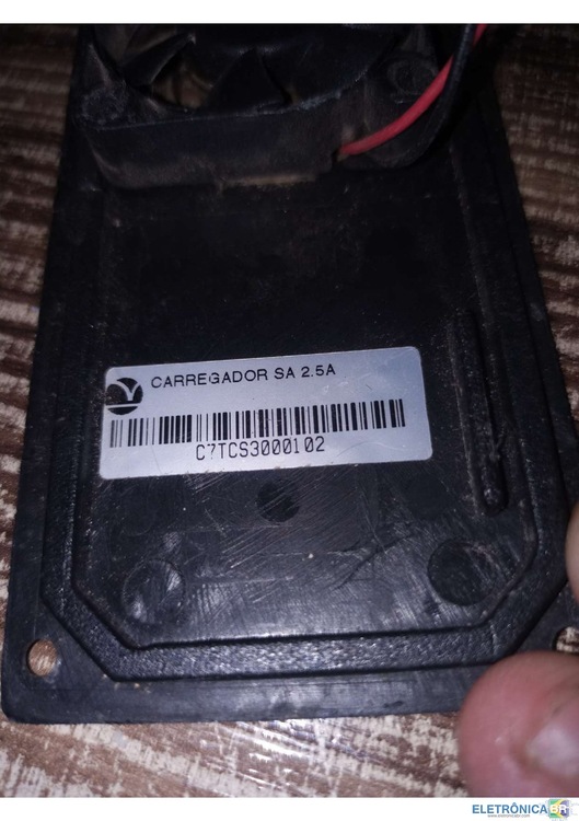

  2. Boa noite , estou com uma fonte freedom, começar contando como ela chegou, então ela veio com seguinte problema de não acionar a ventoinha, então fiz alguns testes e vi que não chegava alimentação troquei TIP 122 e fiz algumas resoldas e a ventoinha voltou entreguei pra cliente fazer testes para ver se era apenas aquilo pois não teria como deixar ela carregando aqui e no momento não tinha bateria de 24v para testes e nem 2 de 12v , porem dias depois ela voltou me dizendo que a fonte até estava carregando porem não desligava, e ela comentou que antes ela desligava sozinha, e não achei nada sobre essa fonte, ENTÃO queria saber se alguem já pegou uma dessas ou até sabe o que pode ter acontecido, OBS : já troquei todos os transistor para tentar adiantar e o lm324n pq aparentemente era ele que não estava fazendo a comparação, mas mesmo assim não resolveu ela não está desligando. CASO ALGUEM TENHA UMA DICA ,AGRADEÇO.
