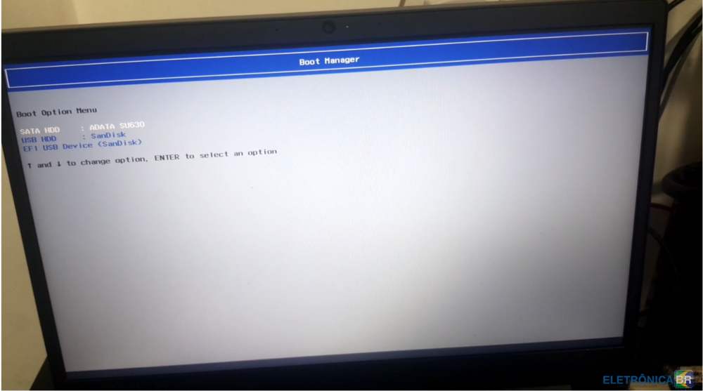

  11. Saudações!! Após trocar o jack de carga desse modelo, não percebi que a parte metalica do negativo estava encostada no pino positivo, e ao conectar a bateria, bem vcs ja sabem... só que para minha sorte, ele liga acesso a bios mas não faz boot pelo hd, fica travado em uma tela azul escura quando tenta fazer boot pelo hd, ou trava na tela com o logo lenovo, o mesmo acontece com pendrives bootaveis. O que fiz: criei 2 pendrives com w10, um deles uefi outro legacy, testei os pendrives em outras maquinas, os 2 estao funcionando perfeitamente. Nessa maquina ele trava no logo ou fica travado na tela azul escura. regravei bios, o problema persiste. Alterei configurações da bios, secure boot, pxe, legacy, uefi, data hora, tudo o que vocês imaginarem que pudesse ser referente a bios eu fiz. Importante, ao ligar na fonte de bancada com a placa fora da carcaça desparafusada a placa liga sozinha, quando ligo a fonte de bancada na placa parafusada com tudo conectado ela só liga se eu apertar o power button, mas em ambos os casos há consumo, ou seja tem algum componente em curto, mas não achei qual, na escala de diodo todos os capacitores estão ok.

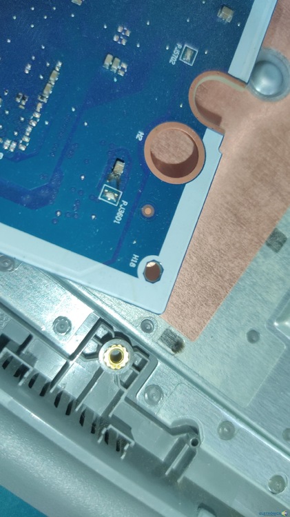

  14. Boa tarde prezados, Cliente deixou notebook cair no chão e começou a piscar a tela, tanto a própria, como no monitor externo, abri e achei um parafuso solto encostado na base do slot de memória, e um capacitor (PJ3601) queimado, provavelmente em função de algum curto causado pelo parafuso solto. Achei no boardview da placa o dito-cujo, mas a única especificação dele é 10U, minha dúvida é como descobrir as propriedades exatas dele, e/ou se posso colocar um capacitor "SMD 10uF 25V 10% 0805" que tenho aqui... Desde já agradeço seus comentários!
