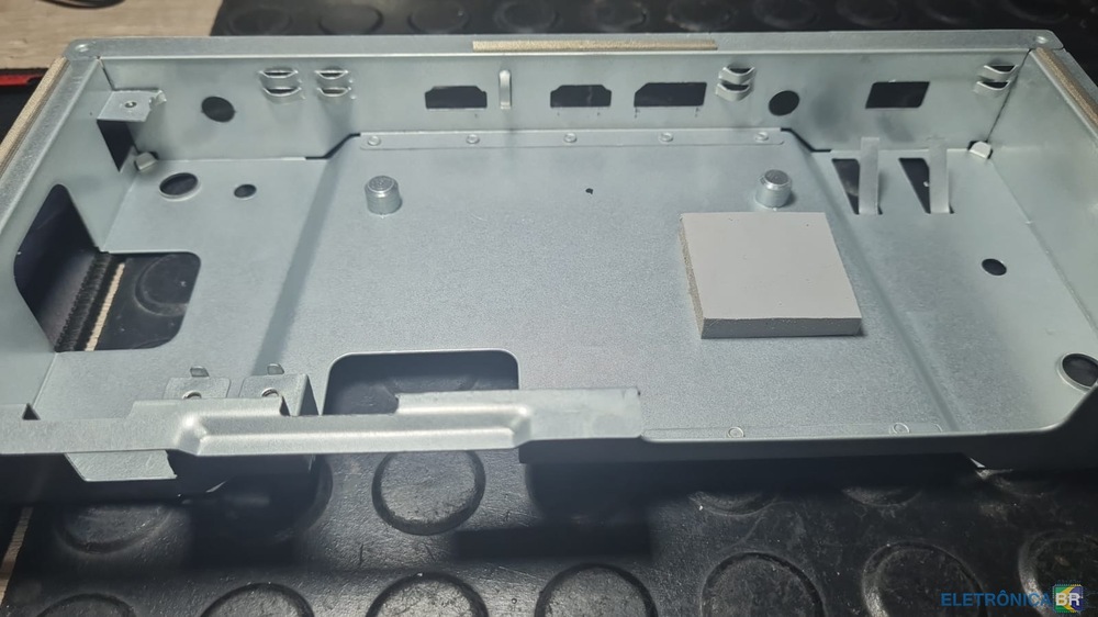

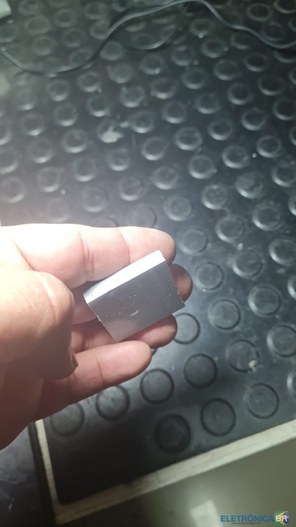

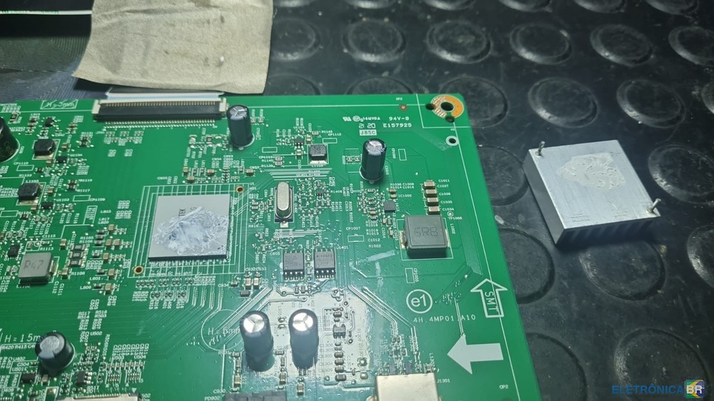

  13. Bom dia pessoal, ganhei esse monitor que ele desliga do nada. Fiz o reset de qualquer configuração que o antigo dono poderia ter feito. Fiz o teste com os hertz em 60/100/120/240z ambos desliga igual. Fiz teste da fonte que esta OK 19V de 3.42a (coloquei outra fonte que tenho aqui de notebook com mesma especificação e o defeito persistiu) Abrir e notei que ele estava muito quente o dissipador do processador, tirei e quase nao tinha pastar termica, coloquei uma boa de 12w e depois coloquei um thermalpad grosso de tv para forçar ele transferir o calor para a base metalica que fica acima de proteção, e coloquei um cooler de 5v ligado a um carregador de celular para fazer o teste, mais mesmo assim continua desligando. Alguem ja pegou esse defeito nesse modelo de monitor? Ate o momento ta funcionando normal porem sem a placa do botao power, ainda estou a fazer testes, mais ja tem um norte para esse defeito que vi que muitos tem o mesmo problema na internet.

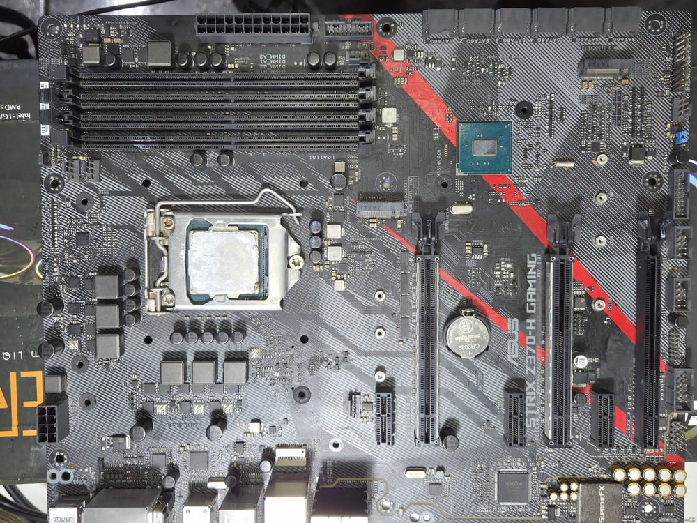

  16. Meu primeiro tópico por aqui, e pelo que pesquisei na Internet, é um problema recorrente de Placas Mãe ASUS. Essa Rog Strix z370-H, funciona com 16gb + processador Core I5 9400 a 5 anos. Estava atualizado na bios Version 2701, que é a mais recente. E como sempre, vc vai ligar uma certa manhã e pronto, defeito apresentado. Desde então venho fazendo testes, olhando videos e realizando pesquisas na Internet para tentar solucionar o problema, foi quando vim parar aqui e tentar ajuda para sanar esse problema. Feito: re-gravação de Bios com a mais nova e com a mais antiga (Versão 1602) para 9ª geração (não tenho processador de 8ª), sem mudança do erro Testando componentes, as bobinas que ficam próximas ao processador estão com 0,89v. Bios recebendo 3.3v. 2 Resistores em curtos que foram trocados, sem mudança do erro Componente que talvez esteja apresentando problema; Regulador de Tensão Uz2085g, pois, medindo as tensões está da seguinte forma: 5v, 3.3v, 2.5v.
