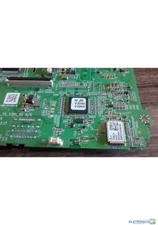

  1. Saudações amigos do Fórum... Uma vez mais estou precisando da ajuda de vcs com essa reparação, a TV tem todas as funções normais mais sem imagem, não consegui o esquema dela, por algum motivo que eu não sei não consigo entrar no fórum eletrônica pt acho que lá tem esquema dela, bom ao abrir o tv e fazer uma análise visual achei a placa t con com jeito que foi mexida em algumas soldas,com a TV ligada conferi as seguintes tensões 12.v entrada fusível AVDD1=16.14 V DVDD1=03.28V VGH1=31.80 VGL=-7V com essas tensões acho que o conversor dc dc está funcionando o que acham?

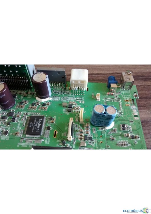

  2. Não encontrei esquema desta placa alguém ja pegou defeito parecido neste modelo, conectei a uma fonte externa e apresenta um consumo de 0,003A na hora que pressiona o power por alguns segundos e volta a zerar o consumo, removi as blindagens da placa mas não vi nada de anormal na inspeção visual. Se conectar o carregador no conector de carga não apresenta nada na tela mas chega tensão necessária para carregar a bateria nos pads onde é ligada a bateria.

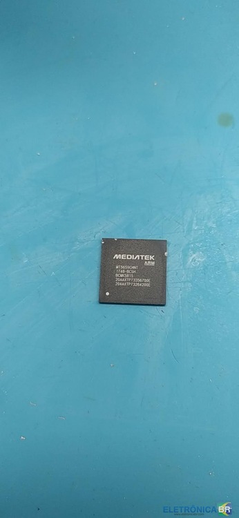

  4. Olá pessoal, meu nicho não é focado em tv, porém peguei essa placa de um cliente pra tentar resolver o problema dele. UM1 está em curto, fiz a remoção dele e não resta dúvidas que ele já era. Achei no Alliexpress para reposição, porém minhas dúvidas é o seguinte; Alguém já fez a troca de algo parecido? Preciso fazer alguma gravação de software nele?
