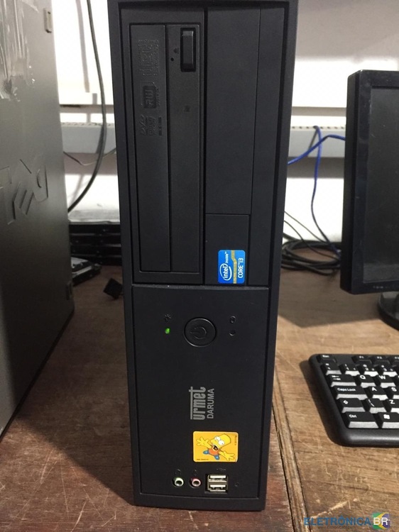

  8. Vou descrever minuciosamente a situação pra que vocês possam me ajudar: Aqui em minha cidade, um órgão público recebeu 150 computadores DARUMA Urmet de doação de um Banco. O que acontece é que após um tempo, esses computadores começaram a apresentar o mesmo problema; reiniciando ocasionalmente. Às vezes demora 2 dias, 4 dias e às vezes não demora nem 1 minuto pra reiniciar. - Já testamos com outras fontes de alimentação; - Trocamos processador, memória, ligamos fora do gabinete, com todos periféricos desconectados; - Já ligamos com outros sistemas operacionais. Foi dito que as fontes deste micro possuem tecnologia PFC (Power Factor Correction) e que não deveria ser ligada em estabilizadores. - Ligamos direto na tomada (e já tínhamos testado com outras fontes também). Os micros apresentam o mesmo problema. Ainda não testei regravar o BIOS, foi uma ideia que tive; pois queria ver se alguém tem experiência com esses micros pra me ajudar.

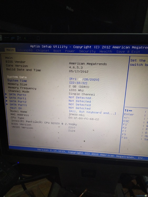

  14. bios pegatron ipmh61r2 Visualizar Arquivo bios pegatron ipmh61r2 versão 2207 retirada de placa em funcionamento. 14/02/2020 Uploader dadosbh Enviado 14-02-2020 Categoria Outros
