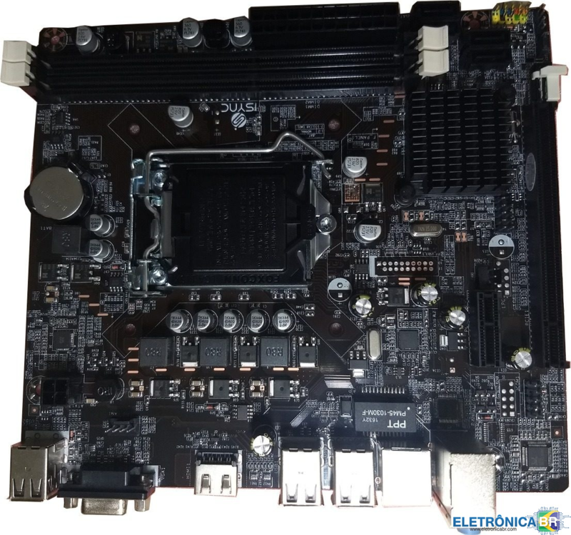

  2. a placa liga e não da video nem bip. Fonte boa. processador bom, memoria boa, ja testados em outra maquina, fonte na placa tem todas as tensoes presentes. nunca consertei placa mae de desktop mas devido ao custo queria qrrumar essa aqui. alguem pode ajudar ?

  6. como estou entrando no conserto de placas de desk e nessa placa não tem nada dela muito menos esquema ai vai as tensões dela funcionando, pois procurei e não consegui nada para me auxiliar nesse conserto precisava do valor de um resistor e apanhei até conseguir pois a placa estava com marcas muito feias de umidade danificando esse resistor L9 e L10 1,14v L7 1,13v L11 1,03v L8 11,8v varia do pinos de 12v L12 1,56v tensão da memória q67 dreno 1,53v, gate 3,77v, source 1,12v q41 dreno 3,35v, gate 4,19v, source 1,83v bios retirada da placa funcionando

  21. A placa da partida mas não gera imagem. Identifiquei que não esta gerando a Vcore. Encontrei os 12v, 1,58v e 5v. Gostaria de ter o esquema eletrico para tentar achar o defeito. Obrigado.
