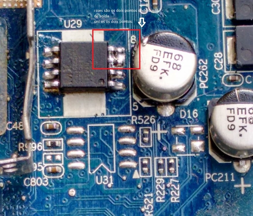

  9. Olá! Este notebook chegou sem dá vídeo, as informações sobre esse problema aponta para bios corrompida ou BGA. Como só tenho recursos regravação dios ou fazer ME, comecei pela regravação. Mas ao fazer a retirada do chip bios e fazer a limpeza do excesso de solda dois do ponto da placa onde recebi os pinos do chips se "uniram" >: :'((, tentei fazer a separação sem êxito. Faço uma pergunta tola, mas é de quem está aprendendo, colocar o chip mesmo assim estaria correto? Ou posso colocar o chip que originalmente que está no U29 no U31 próximo a onde estava? Ver foto. Não tenho tenho o esquema elétrico e não saberia interpretar toda a quela informação.
