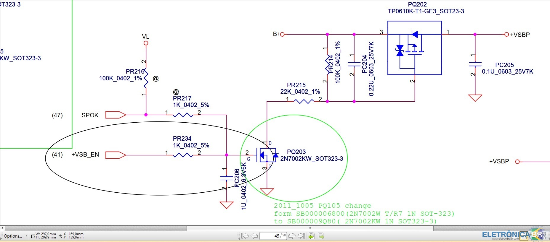

  2. ola amigos estou com essa placa na bancada q nao gera imagem fiz as mediçoes e verifiquei q tinha uma falha nas tensoes de transferencia, ai cheguei em um problema verifiquei q vc prescisa de uma tensao +VSB no gate pra poder habilitar o mosfet, pelo esquema essa tensao e gerada atraves do pq202, mais para essa tensao ser liberada prescisa da tensao do B+ q passa por um divisor resistivo pra acionar o gate do pq202, mais pro divisor resistivo funcionar tem o pq203. Mais ai esta a duvida a placa nao tem o pq203 so tem os pinos de solda e no esquema ta circulado entao foi removido do projeto entao quem gera esse sinal, pra teste eu fiz um jumper entre o sorce e dreno do pq203 e a placa funcionou, mais nao quero deixar assim fiquei perdido, se alguem puder me dar um auxilio eu agradeço

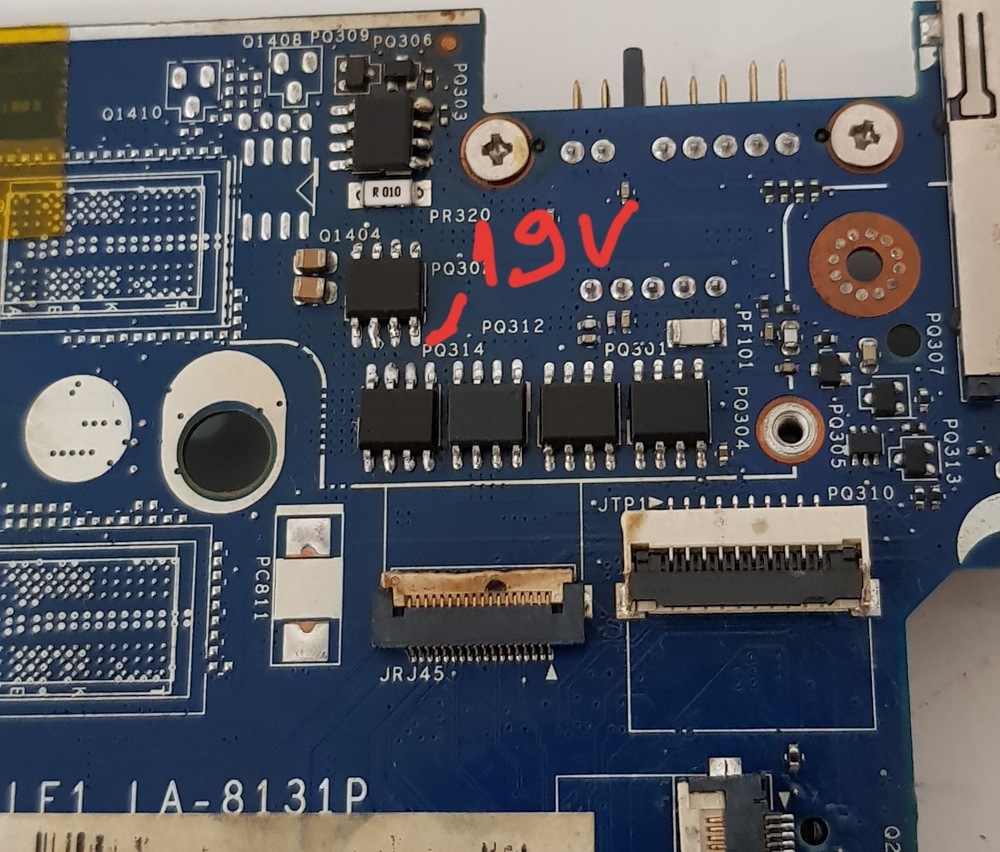

  5. Boa tarde pessoal , beleza ? Devido a excesso de trabalho fiquei um bom tempo sem postar mas voltei ! Estou com essa placa na bancada e estou quebrando a cabeça..Gostaria de ajuda de vocês pois não sei mais o que fazer nessa placa.. Estou com o esquema dela.. Ela funciona perfeitamente no carregador porém na bateria não funciona....Tirou o carregador da do jack , a placa desliga....Tenho uma placa idêntica que usei de base...Mais o esquema. Ela não liga na bateria e se tirar o carregador desliga...Bateria perfeita..Carregador perfeito...O problema é na placa mesmo pois tenho outra perfeita aqui comigo para testes.. O que achei estranho na placa: Com a fonte conectada o PD302 e o PD303 estão sem voltagem... O PQ302 PINO 4 teria que passar 3.3v e está passando 19v...Quando encosto com a ponteira nele , o notebook desliga na hora..Isso não acontece na placa boa que acusa os 3.3v O resistor de 200k que fica acima do PD302 quando encosto a ponta nele , ele começa a fazer barulho..Ja troquei os PD302 , PD303 e esse resistor , o pq308 , PQ311 , PQ309 , PQ306, ,o PQ302, o PQ314 e o PQ312 e mesmo assim não vai !!!! Agradeço a todos e tomara que resolvemos esse problema chato !!
