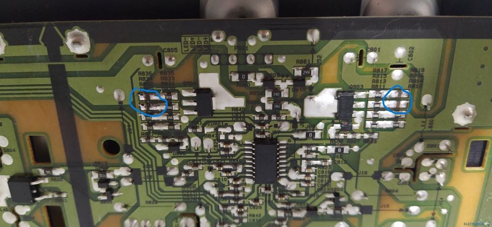

  11. Amigos fiz a troca do barramento desse aparelho a pouco menos de 1 mês e veio a e dar retorno. Ao trocar todas as barras por novas fiz a alteração na corrente dos led's removendo os seguintes resistores r818, r816,r836 e r834, sendo o r818 e 816 de um canal e r836 e r834 de outra canal. Não me recordo com precisão mas após remove-los deu uma diferença pra menos de quase 2v. Minha dúvida é a seguinte, fiz algo de errado ou o barramento é de baixa qualidade?
