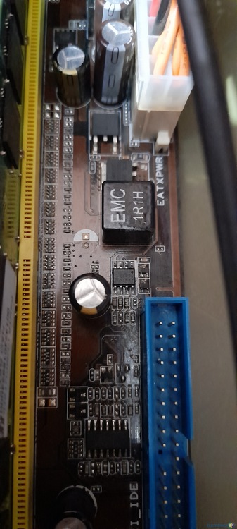

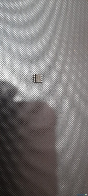

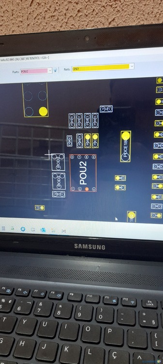

  1. Boa noite. Peguei a placa mãe acima que estava ligando mas sem apresentar imagem, fiz alguns testes básicos de tensões, achei 3.3V, 5V, 1.4 no processador e mesmo assim não dava vídeo, pensei no típico defeito de bios, mas fiz o teste na memoria e não achei 1.8V, procurei esquema não achei, tinha uma um arquivo boardview desta placa aqui no fórum e abri o arquivo achei o POU2 onde o pino 3 e GND, porem o pino 4 também estava apresentando curto achei outro numa sucata fiz a troca e a placa voltou a apresentar vídeo. Obs.CI APW7120. Vou anexar fotos do componente na placa, para identificar.

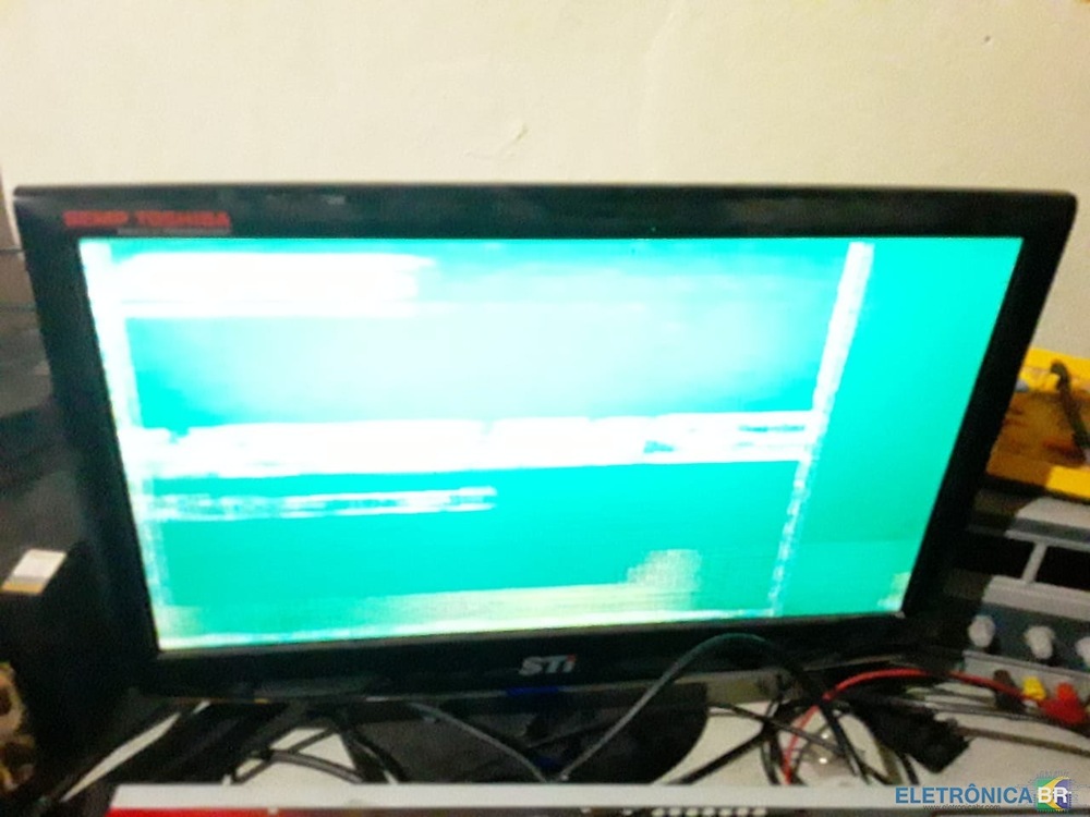

  4. Olá amigos! Talvez os amigos possam a me ajudar a descobrir esse problema. Estou com esse PC ai do título que está aparecendo essas imagens ai das fotos em anexo. Foi o seguinte...esse pc passou um tempo parado ai peguei para fazer uma limpeza e trocar pasta térmica, removi tudo e fiz a limpeza no gabinete e placa mãe e troquei a pasta térmica. Quando liguei pra ver se estava funcionando normal, ele não apresentou imagem no monitor, verifiquei as tensões todas normal, a pilha descarregada ai fiz a troca mesmo assim ficou com o mesmo problema, resetei a bios através do jumper e ficou na mesma. Fiz a regravação da bios ai a imagem voltou, só que quando coloquei a placa mãe dentro do gabinete e fiz todas as ligações ele ficou apresentando a imagem das fotos. Já testei com outro monitor e outro cabo vga e o problema continua. Alguém sabe que problema é esse?
