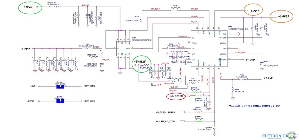

  1. Bom dia pessoal, estou com esse note que chegou para a analise, ele liga ao pressionar o Power, acende o LED, sobe as tensões e em após alguns segundos desliga, quando ele liga sobe 3.3v na BIOS, mas algumas tensões nunca aparecem, por exemplo a de 1.2v da memoria, ela nunca sobe. Notei que o sinal SYSON não é gerado pelo I/O em nenhum momento. Alguma ajuda ?
