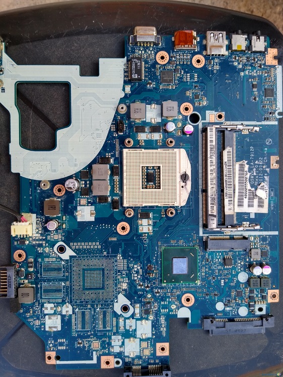

  7. Tô com essa placa 7912p rev 1.0,e ela não liga, na pu4 pwm não sai voltagem nenhum, que deveria sair,mas preciso do esquema correto pq só achei o esquema do rev 2.0,nós 2 Mosfet pq9, e pq10,tem corrente de 19 volts,mas o gate tá zerado, processador é um core i5,tirei a foto fora pq tava Dando muito reflexo de luz.
