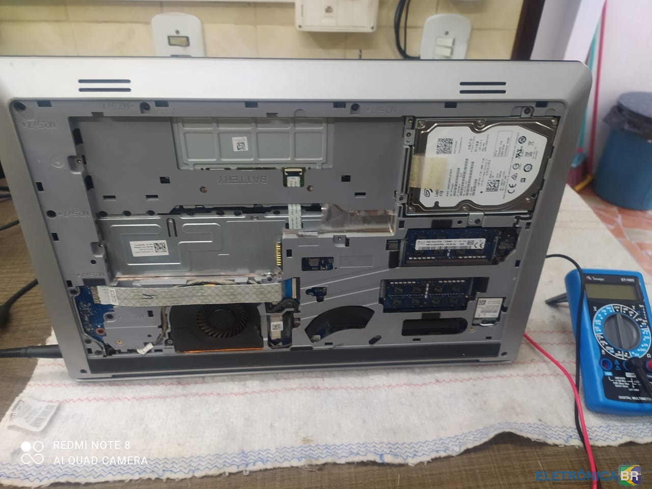

  6. Boa noite colegas, estou com essa placa na bancada me tirando o sono,rsr Defeito: O cooler funciona apenas ao ligar a placa e depois pára de funcionar. O que fiz: Baixei o esquema elétrico,vi o controlador de 5v sem tensao,removi e troquei o outro de sucata, NUVOTON 3942S (APE8875M) sop 8p. O notebook liga,gira o cooler "normal",depois da maquina ligada e em funcionamento ,o cooler pára de funcionar e mesmo com super aquecimento ,ele nao aciona . Segue o modelo. Desde ja minha gratidão aos colegas.
